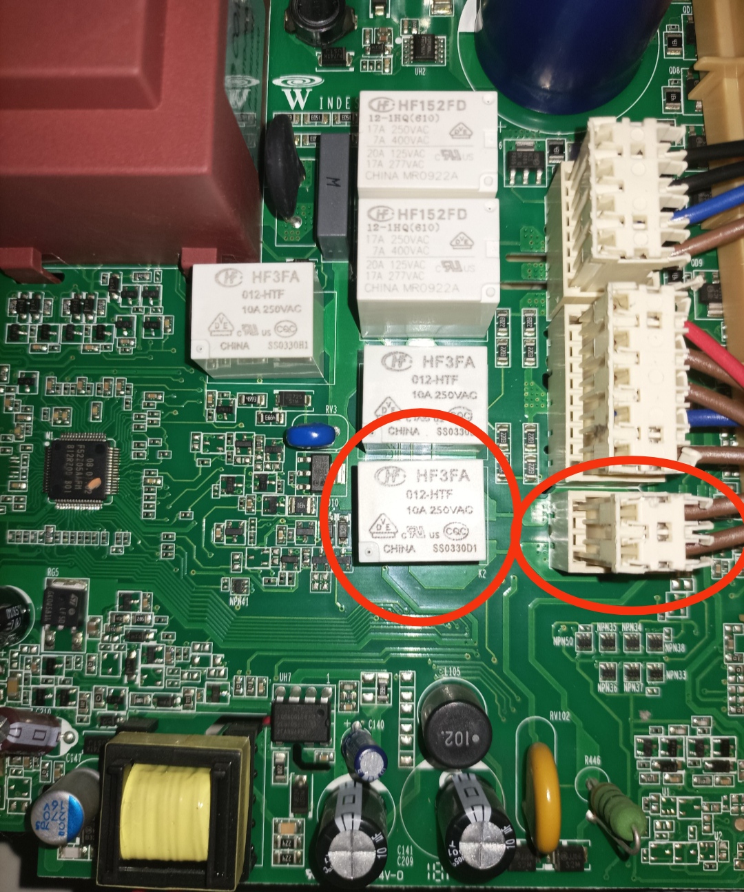

Messaggioda Foto UtentePietroMa » 29 nov 2024, 17:44
angus ha scritto:Il contatto di uno dei relè da 16A è collegato direttamente con la resistenza di lavaggio. Seguendo i cavi che dalla resistenza portano alla scheda dovresti localizzare di QUALE relè parliamo.
Non interessa molto misurare la resistenza della bobina del relè.
Il relè sono riuscito ad identificarlo. Quelli cerchiati sono i cavi che vanno alla resistenza e alle loro spalle dovrebbe esserci il relè responsabile
angus ha scritto:La prova che invece dovresti fare è: collegare un multimetro in parallelo alla resistenza di lavaggio (quella che scalda l'acqua), avviare un ciclo tipo a 60°C e vedere se c'è tensione quando dovrebbe riscaldare.
Fino ad ora non ho effettuato questo tipo di prova vista la mia poca esperienza, ma dal momento che è l'unica che mi può fare capire se il responsabile dell'errore è del relè della resistenza ci provo.
Però ti chiedo cortesemente di indicarmi il da farsi passo dopo passo....fai conto che stai parlando con un neofita che ha voglia di imparare :D

[13] Re: Problema con lavatrice Hotpoint
Messaggioda Foto Utenteangus » 29 nov 2024, 21:31
Bene per il relè. Forse può essere utile una foto dell'altro lato della scheda.
PietroMa ha scritto:Però ti chiedo cortesemente di indicarmi il da farsi passo dopo passo....
L'ho già scritta in #11
Colleghi i puntali del multimetro con scala a V~ ai capi della resistenza di lavaggio. Se hai dei puntali a pinza è perfetto, altrimenti ti devi un po' adattare in qualche modo.
SENZA METTERCI LE DITA perché HAI UNA TENSIONE PERICOLOSA E IL CESTELLO CHE GIRA!
Poi avvii la macchina, con un programma a 60°C. dopo aver caricato l'acqua e fatto un po' di giri dovrebbe iniziare a scaldare e tu dovresti vedere tensione di rete sul multimetro.

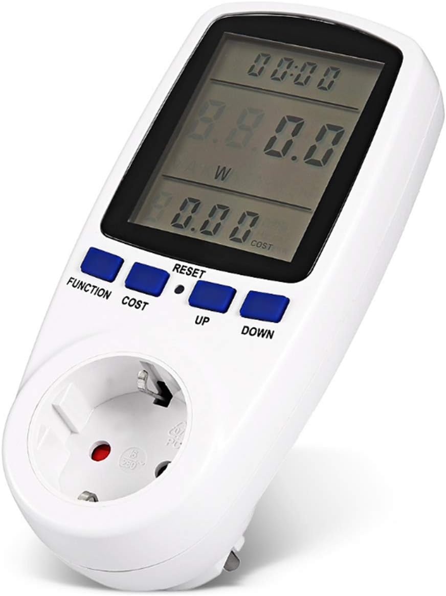

In alternativa, se hai la possibilità di avere una di quelle prese che misurano l'energia
queste qua per capirsi,
ti basta vedere se la lavatrice assorbe circa 2000W quando scalda l'acqua, senza collegare nulla

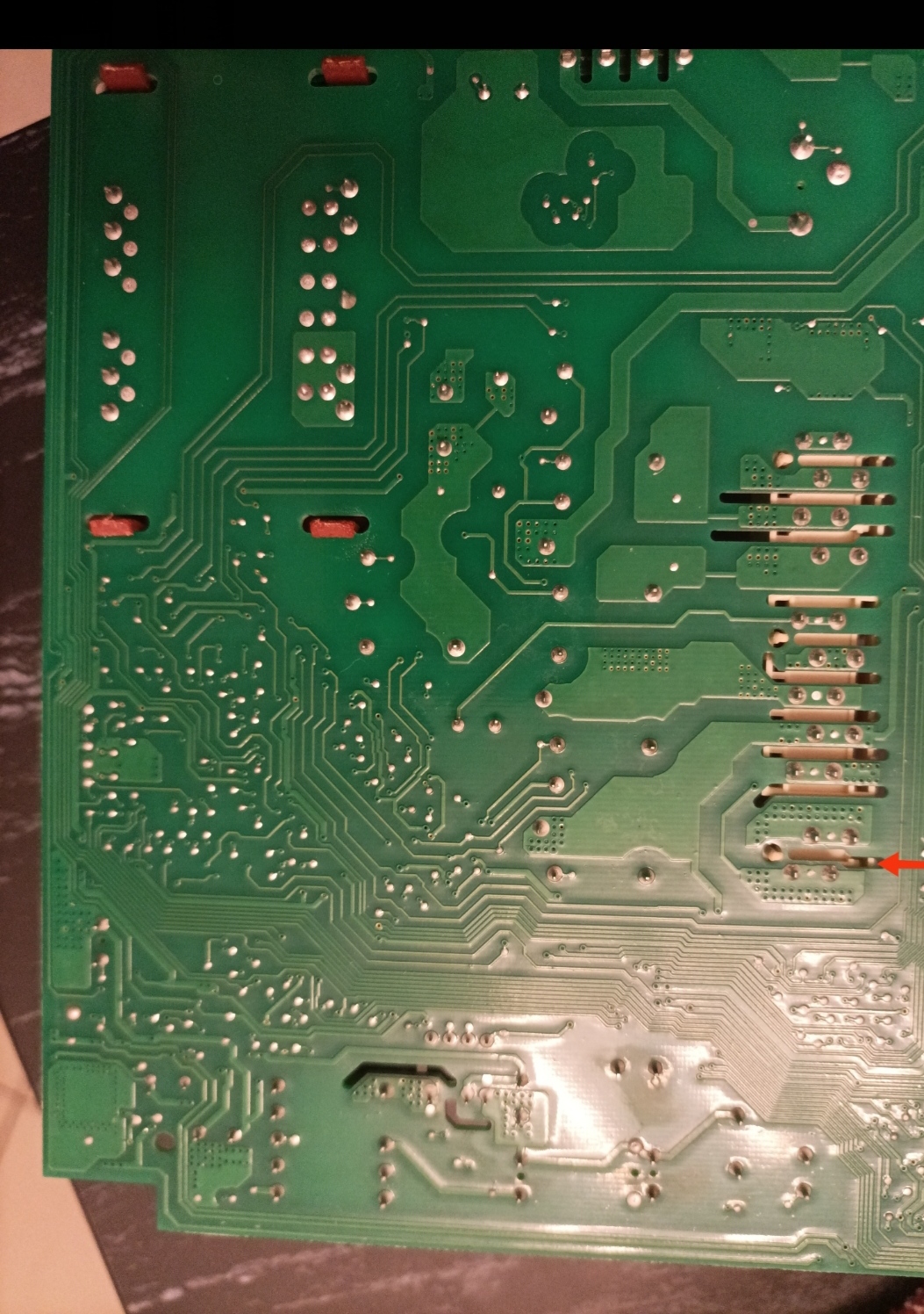

[16] Re: Problema con lavatrice Hotpoint
Messaggioda Foto UtentePietroMa » 30 nov 2024, 10:22
Ho allegato il l retro della scheda.
Appena riesco effettuo la prova con la presa elettrica misuratrice.
Da profano però ho un dubbio...posto che il relè sia davvero difettoso, non dovrei avere problemi anche quando faccio cicli a 30°? Anche in quel caso dovrebbe azionarsi.

[17] Re: Problema con lavatrice Hotpoint
Messaggioda Foto UtentePietroMa » 30 nov 2024, 16:59
angus ha scritto:In alternativa, se hai la possibilità di avere una di quelle prese che misurano l'energia...
Ho fatto una prova oggi con un ciclo a 60°...
Quando la resistenza scalda tocca 1700W circa e nel giro di quasi 2 ore si attacca e stacca svariate volte.
Ti dirò...con mio stupore...il ciclo che ho avviato stamani si è concluso senza alcun errore (era a vuoto però).
Nei prossimi gg rifaccio qualche altro lavaggio stavolta caricandola
Foto UtentePietroMa
