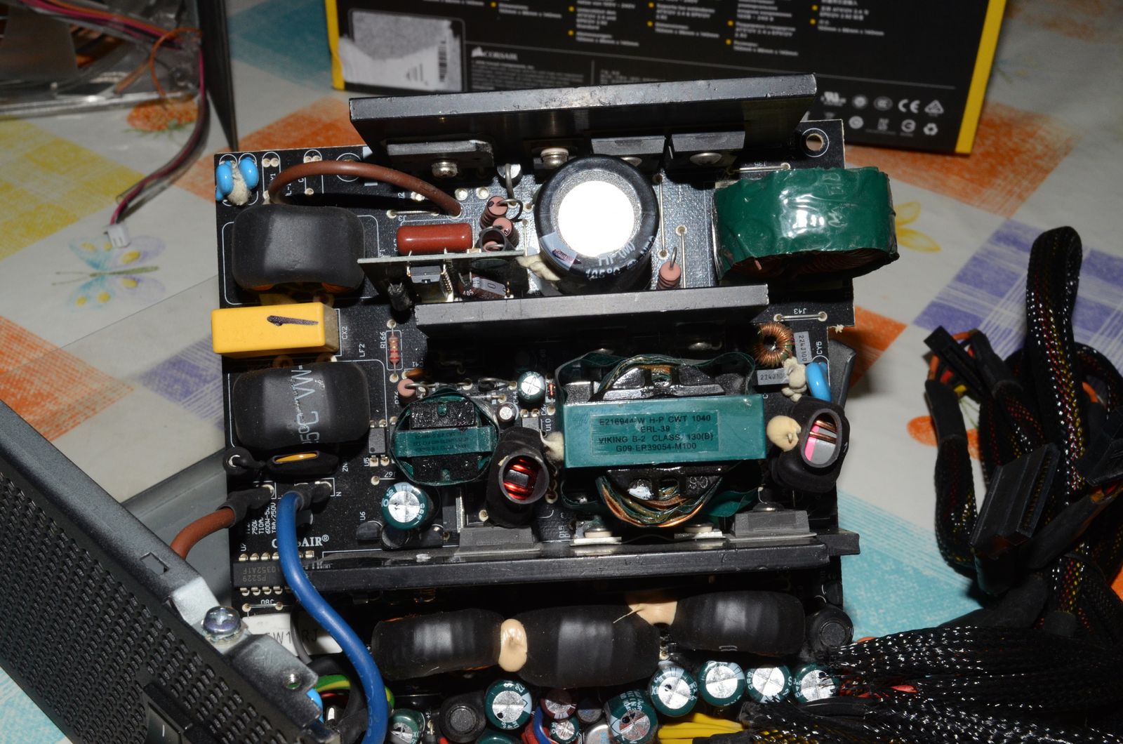

Salve il mio alimentatore per il PC Corsair GS 600 non da più segni di vita. E' un alimentatore di buona qualita' non le cineserie da 20€,bello pesante e di marca più che buona.
Dato che sono un po' appassionato di questi alimentatori lo ho aperto e fatto qualche controllo sommario.
Osservando la piastra su entrambi i lati i componenti e le varie parti non vi sono segni di bruciature o annerimento nella scheda . Condensatori non gonfi. Gli elementi più grossi sono ben fissati e non presentano giochi o movimenti.
Verificato che il fusibile fosse integro.
Ho Verificato la continuita' dal connettore di alimentazione AC fino al ponte di diodi . Tutto ok
Ho staccato i mosfet che si trovano subito dopo il ponte raddrizzatore e testati con il tester in funzione diodo. Mi sembrano ok seguendo alcuni tutorial su come testare diodi e mosfet i valori sono concordi. Non vi erano mosfet o diodi cortocircuitati. Posizionanto i puntali come ho visto fare su youtube i mosfet/diodi davano dei valori simili a quelli osservati nei viedo.
Se qualcuno è in grado di darmi altri consigli glie ne sarei grato.
