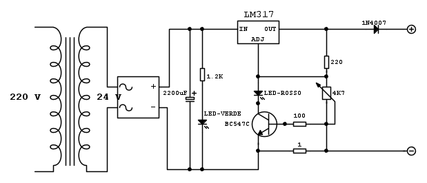

Ciao a tutti,
ho delle telecamere di videosorveglianza che funzionano tra 24 e 48 vDC, in quanto POE.
Vorrei costruire un caricabatteria per 2 batterie in serie da 12v ciascuna, al piombo, tipo quelle dei gruppi di continuità, ma con un corrente alto: ognuna avrebbe circa 40ah.
Non mi importa che essendo in serie, si usurerà prima una delle due.
Vorrei costruire, come detto sopra, un caricabatteria capace di caricare queste due batterie, collegate in serie, e in caso di assenza di corrente di linea loro possano alimentare il carico. Una specie di UPS a 24 V.
Posso partire da uno di questi schemi
viewtopic.php?t=72027
ed adattare i valori delle R e C in funzione delle mie necessità?
inoltre, come potrei costruire un sistema che fin quando c è tensione di linea, il carico si alimenta dalla linea, e quando la tensione di linea viene a mancare spilla l energia dalle batterie?
NOTE: io posso alimentare il caricabatteria con l' alimentazione che preferite VOI che mi rispondete. Posso acquistare alimentatori 220ac-->24dc switching di qualsiasi potenza, oppure 220vac-->12dc. Ditemi voi.
Capisco che si tratta di un circuito molto complesso, quindi vi chiedo anche se esiste un apparecchio da acquistare già pronto.
In sostanza: una specie di UPS che mi eroga in uscita 24volt presi da due batterie da 12v-40ah cadauna (o 30ah..insomma per darvi un' idea della dimensione)
Grazie mille a tutti ;-)

Altra soluzione possibile: usare lo schema mostrato nel mio primo post, modificarlo per caricare una batteria da 12 volt 40ah e poi collegare all uscita un convertitore step-up bello grosso che mi sale la tensione a 24volt (o comunque tra 24 e 48, tensione accettata dalle telecamere)

Non hai detto quanto assorbe il carico da alimentare.
In ogni caso, è sufficiente acquistare un caricabatteria da 24 volt con possibilità di carica in tampone.
Durante il normale funzionamento, il caricabatterie fornirà sia la corrente necessaria per far funzionare le telecamere, sia quella necessaria a mantenere carica la batteria.
Quando mancano i 230 volt, le telecamere continueranno a funzionare utilizzando solo la corrente fornita dalle due batterie e, al ripristino dell'alimentazione di rete, il caricabatterie provvederà a ricaricare le due batterie e fornire contemporaneamente la corrente alle telecamere.
Non serve nessun collegamento particolare (si collegano in parallelo i 3 elementi, ossia: il blocco formato dalle due batterie in serie, l'uscita del caricabatterie e il carico da alimentare), ma occorre scegliere un caricabatterie di potenza idonea ad alimentare il carico e contemporaneamente caricare le 2 batterie.
Per caricare le due batterie da 40 Ah in un tempo ragionevole è sufficiente una corrente di 4 ampere (un decimo della capacità).

konig87 ha scritto:Ok, il carico da alimentare è:
- ogni telecamera a 24 V consuma 0,7amp di notte (LED ON) e sono 13 telec = 9,1amp
- il dvr va a 12v quindi metterò uno step-down switching DC-DC e consuma 2amp a 24 V, 4amp a 12v
- strisce di LED ausiliarie a 12v (soluzione con step down DC DC) e consumano 2amp a 24 V, 4amp a 12v
Quindi circa 9.1+2+2 = 13amp, metterò due batterie da 30 o 40ah.
Per quanto riguarda il
Codice: Seleziona tutto
, quale mi consigli? non va bene un caricabatteria fotovoltaico con in ingresso l' alimentatore 220vac-->24dc ?
Io ho notato nel fare le prove dell'altro tread che tu hai letto che per caricare una batteria tampone a 12v non bastano 12v quindi credo che con due batterie in serie non bastano 24 V. credo ce ne vogliono sui 28v inserisco lo schema che sono riuscito a ricavare io e funziona egregiamente con batterie a 12v. ho inserito anche il diodo rosso che mi fa da spia. Si accende mentre carica e si spegne a fine carica. Credo che con un trasformatore 26v out un LM338 e minimo ridimensionamento del circuito per 24 V dovrebbe funzionare

elektronik ha scritto:Credo che con un trasformatore 26v out un LM338 e minimo ridimensionamento del circuito per 24 V dovrebbe funzionare
Grazie mille per lo schema, ma dove collego il "carico" in condizioni di alimentazione da rete elettrica? Vi ricordo che vorrei costruire un sistema che quando è presente la 220vac di linea, la batteria si carica e prendo la corrente non dalla batteria, e poi prendere corrende dalla batteria solo in caso di blackout.
In sostanza, dal tuo schema, dove collego il carico?

Proprio mal che vada, se riuscissi a costruire un caricabatteria per una batteria a 12v da 100ah (oppure a 24 V con 2 da 50ah in serie..) in futuro, se volessi "adattare" il tutto a 220, potrei comprare un inverter e collegarlo all' "uscita" del mio apparato di carica. Come ho già scritto nel penultimo post proprio qua sopra, come modifico il circuito qui mostrato in modo da spillare la 24 V dalla corrente di linea e avere 24 V dalle batterie SOLO in caso di blackout?
