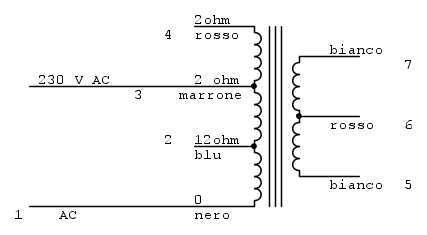

Intanto partiamo con lo schema ( allegato ) del trasformatore in base ai valori e descrizione che hai dato, controlla se ho fatto giusto e se ti tornano i valori in ohm, anche se essendo valori molto bassi un po' di differenze di misurazione ci possono essere, anche solo di contatti con i puntali poco buoni.
Un'altra cosa che dovresti controllare , è se riesci a capire qual è il filo che inizia l'avvolgimento, cioè il filo più vicino al ferro, ci riesci ? io ho considerato il nero.........
-Riesci a postare una foto ?
- che strumento usi ?
Dallo schema vedi che io ho alimentato il trasformatore tra l' 1 ed il 3, perché credo che ci fosse la possibilità di avere tre possibilità di aumentare o diminuire un po' la tensione; perché stiamo parlando di usare il trasformatore inversamente da come veniva usato, ma sinceramente non ce ne frega niente, di conseguenza tra 1 & 2 ho una tensione inferiore di 230 V e tra 1 & 4 ho una tensione superiore ( forse di una 10na di V ).
Quando lo metterai sotto tensione, misura che tensione hai tra i punti 3 & 2 et 3 &4.
Ed ovviamente l'uscita, tra 6 & 5 et 6 & 7.
>>> Te hai detto che la tensione ti sale per poi scendere ad un valore che ti rimane stabile, quanto è questo tempo e come la misuri?
Metti una lampada in serie al primario come ti ha detto @elektronik di almeno 100W e controlla quanto rimane accesa al momento che alimenti il trasformatore, considera che un'istante senz'altro si accenderà, anche se non a tutta la potenza, ma dopo deve spegnersi e rimanere spenta se non metti un carico sull'uscita del trasformatore, ma se tenendolo sotto tensione in questo modo per almeno 30' non scalda, direi proprio che è a posto.
