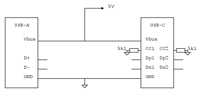

ATTENZIONE ! lo standard USB 3.0 è più complesso.
Con l'USB C è necessario inserire due resistenze nei pin CC1/CC2 da 5.1kohm verso massa, per "dichiarare" che si tratta di un utilizatore ad un eventuale fonte.
Non vorrei dire stupidaggini ma mi sembra esistano della breakout board già fatte a cui spillare i 5V, senza troppa difficoltà.

Uh wow! Gli ultimi a saldare con soli 2 PIN hanno già integrate le resistenze? Possono fare massimo 5V 1A?
Re: Quale porta USB per gadget per bambini
MessaggioInviato: 7 ott 2023, 19:03
da Etemenanki
Niente resistenze, hanno solo i contatti dell'alimentazione, non "pilotando" l'alimentatore penso possano prendere solo il valore di targa dello stesso, cioe' i 5V (niente tensioni "alternative", e per la corrente serve vedere cosa c'e' scritto sull'alimentatore, ma se non ricordo male, senza particolari "richieste" da un carico "attivo", il default per l'USB3 dovrebbe essere di almeno 900mA)

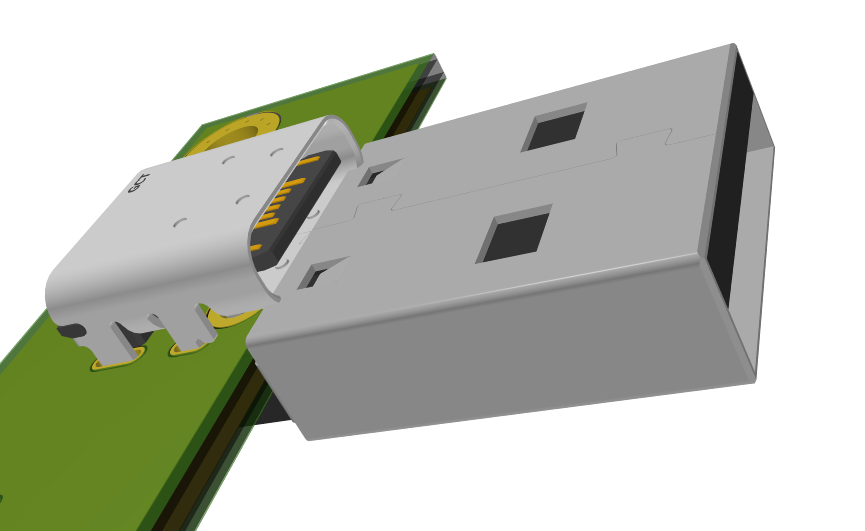

Ho provato a mettere ambedue i connettori e riducendo minimamente le dimensioni dei pads per il connettore tipo A, riesco a metterli su facce opposte del PCB:
C'è una collisione tra i due, ma ne verrà installato solo uno a dipendenza di quello che i ragazzi preferiscono.
Ovviamente L'USB-C lo saldo io.
Adesso devo districarmi nella giungla degli standard di alimentazione #-o
Mi sembra di capire che questa configurazione dovrebbe funzionare (il circuito assorbirà una ventina di mA):
Grazie ancora! :ok:
