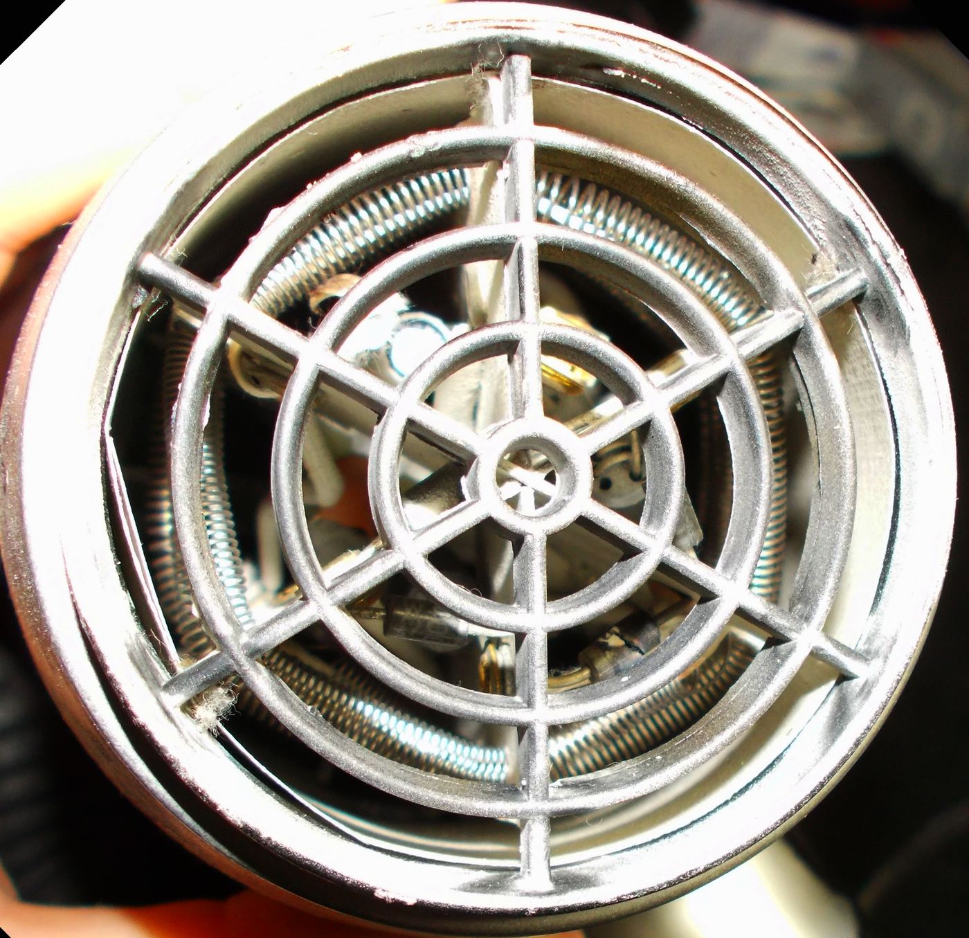

Ieri, appena acceso, ha cominciato ad emanare un forte odore di plastica bruciata ed a proiettare scintille che provenivano di preciso da un elemento molto prossimo all'uscita, cioè quello che si vede spezzato in 2 in queste foto
Ho già provveduto ad acquistarne uno nuovo e sono molto indeciso se portare questo in isola ecologica o ripararlo, vorrei provare la seconda ma solo se la riparazione risulterà a costo quasi zero, cioè conto di acquistare solo l'elemento in foto che si è guastato.
Per far ciò dovrei riuscire ad operare direttamente dall'esterno, ovvero tagliando la mascherina di plastica e procedendo alla sostituzione del componente senza smontare null'altro, questo perché per smontare l'apparecchio dovrei acquistare un cacciavite apposito per svitarne le viti particolari sul manico, che sono delle spanner (chiamate anche h-type o u-type o a forchetta).
Tutto ciò esposto, pongo le mie domande:
- è fattibile sostituire quel componente senza smontare il fon ma agendo solo dall'esterno tagliando la mascherina?
- si capisce dalle foto di che tipologia di componente si tratti? la mia preoccupazione è che, essendo spaccato in 2, gli eventuali codici stampati sopra siano illeggibili;
- oltre a ripristinarlo come fon, potrebbe avere un utilizzo alternativo? per es. come pistola ad aria calda per operare su guaine termorestringenti, dopo opportune modifiche.
