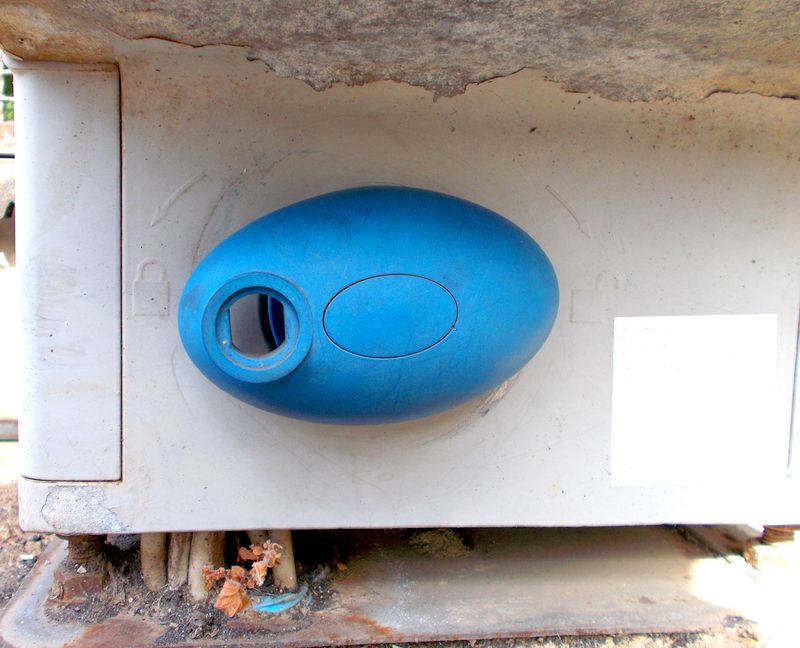

Mi trovo questa foto dell'anno scorso, in cui si vede solo la manopola di sblocco del cancello in oggetto
per caso qualcuno ne riconosce almeno l'azienda, così comincio a cercare in rete il manuale? Se ho ben capito, mi stai dicendo che è possibile programmare/riprogrammare un telecomando anche solo accedendo alla "cassetta" (che si vede nella foto) in cui c'è la centralina, giusto?

Osservando el foto del tuo telecomando (...avrei dovuto farlo prima scusami) vedo che non hai il tasto"nascosto" che abilita la programmazione dei telecomandi sulla centralina (Nel mio benincà c'è e fai tutto avvicinando i telecomandi alla ricevente senza aprire nulla)
Nel tuo caso il telecomando è un BFT mitto (Scritto sul PCB)
Ho trovato questo video che spiega come associare i telecomandi a una ricevente. (Probabilmente esistono diversi modelli)
Il problema secondo me è che per capire come fare devi accedere alla scheda ricevente e identificare il modello Se sei in condominio rischi di scatenare un putiferio. Temo che in questo caso l'unica soluzione si al'ntervento dell'eletricista.
