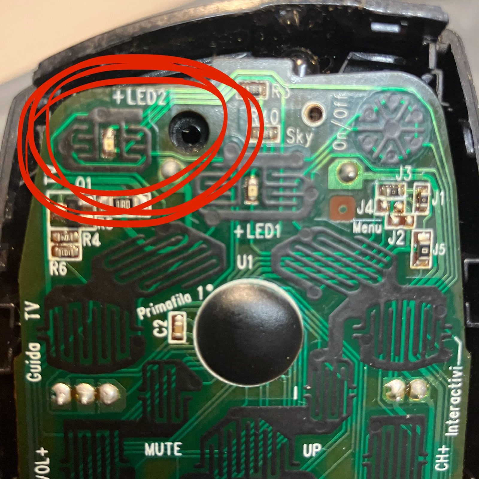

Ciao a tutti!
Ho il tasto "TV" di un telecomando Sky (da riparare senza urgenza poiché per via di una coincidenza possiedo due di quei telecomandi) che non funziona più, se non in rarissimi casi. Aveva iniziato ad essere molto difficile far funzionare tale tasto (andava premuto molto forte) e ora è diventato inutilizzabile.
Allego un po' di foto.
L'ho smontato e credo di avere capito che il contatto funzioni tramite la pressione sui tasti della membrana, che toccano la circuiteria e creano un contatto (immagino siano ricoperti da una vernice conduttiva?).
La scheda sembra a posto, nel senso che se faccio il contatto usando un pezzetto di stagno il tasto si attiva.
Ho quindi provato a misurare col tester la resistenza opposta dai tasti sulla membrana e per tutti ho trovato una media tra 5 e 30 mila Ohm, mentre in quel tasto è sui 90 mila Ohm... può essere questo il motivo del malfunzionamento?
Grazie,
Michele.
P.S.: Qualcuno potrà pensare "chiama Sky e fattelo sostituire" ed in effetti potrebbe anche essere la soluzione migliore, però vorrei capire come si sistema. :D

Quella nera è gomma conduttiva , prova a pulire quei due contatti neri con la gomma per cancellare

Personalmente una volta ogni anno o due al massimo devo smontare e pulire il telecomando della TV in cucina.
Do una pulita con l' alcol isopropilico ai tasti e al PCB, senza sfregare forte, e per un anno o due va di nuovo.

E' molto probabile che tu risolva pulendo la PCB ed il pulsante di gomma, dovresti usare la gomma per cancellare quella blu o quella per computisteria.
Altrimenti andrebbero sostituiti i contatti in gomma prelevandoli da un vecchio telecomando.

Permia esprienza...quando quei tastini perdono lo strato superficiale, non sono mai riuscito a risistemarli definitivamente.
Quando fanno i capricci, di tanto in tanto, li apro e pulisco, ma quando si usura la pastichina nulla.

Allora, per aggiornarvi. Ho provato a pulire membrana di plastica dei bottoni, pur delicatamente, ma si è rotta.
Quindi mi sono fatto sostituire gratuitamente il telecomando. Sono comunque contento di aver dato un'occhiata a come è fatto. :-)

Bene, ora invece ti do la soluzione. Bastava fare un operazione di chirurgia plastica che sono stato costretto a fare su di un telecomando per antifurto auto a suo tempo dal prezzo esagerato.
Rimediare un tastierino funzionante, tagliare una sottile fettina di tappetino che includa la parte conduttiva, allo stesso modo tagliare una fettina da quello non funzionante ed incollare con colla NON cianoacrilica (tipo la bison) la fettina buona al posto di quella danneggiata.
