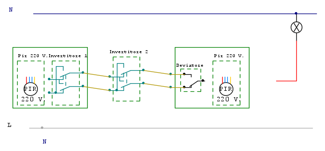

Salve,
ho questa situazione +/- corridoio con 3 punti a cui vorrei collegare il PIR in 2 punti dal momento che ogni volta che ci si entra è completamente buio, cosi teoricamente quando si apre la porta teoricamente dovrebbe accendersi la luce.
E possibile prima di tutto?
Il Pir probabile sia una cinesata ma comunque dovrebbe fare il suo, come si vede ha 4 fili.
Si lo so che esistono quelli già pronti e di marca ma volevo provare questo, se mi potreste aiutare a capire come cablarlo.

Che tipo di uscita ha esattamente il PIR che vuoi usare ? ... potrebbe essere necessario usare un rele' a due scambi per ogni PIR (sempre che non possano essere eccitati entrambi insieme), oppure un rele' pilotato da entrambi i PIR (bastano due diodi) se c'e' la possibilita' che si possano eccitare insieme.

Ok, quelli pilotano direttamente la lampada, quindi hanno all'interno un contatto, o piu probabilmente un triac, gia collegato alla stessa linea che li alimenta.
Puoi usarli per pilotarci un rele' con bobina a 230VAC, probabilmente (ma devi testarli per vedere se possono pilotare anche carichi induttivi senza problemi).
Vedo tre possibilita' di cablaggio, ma nessuna che non presenti almeno un possibile inconveniente.
prima possibilita', sempre ammesso che funzionino con carichi induttivi, i rele' che userai (uno per PIR) dovranno essere a doppio scambio e cablati come invertitori (pero' se si attivano entrambi, la luce che si era accesa con l'attivazione del primo PIR si spegnera' con l'attivazione del secondo)
Seconda possibilita', fare in modo con un circuito esterno che entrambi i PIR pilotino lo stesso rele' invertitore, anche se con la reteAC non e' semplicissimo (inoltre, se poi accendi con un'interruttore, l'attivazione dei PIR spegnera' la luce e viceversa)
Terza possibilita', un contatto di ognuno dei rele' dei PIR in parallelo fra loro, il tutto in parallelo all'intera catena degli invertitori, in questo caso che si attivi uno o entrambi i PIR, la luce si accendera' comunque, qualsiasi sia lo stato degli invertitori (ma in questo modo, mentre la luce e' accesa, non hai modo di sapere se la catena degli invertitori sia accesa o spenta, per cui se e' accesa, quando i PIR si disattivano la luce rimane accesa)

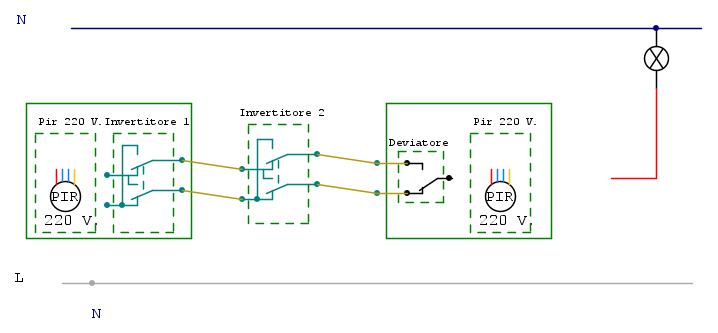

Cavolo pensavo una cosa vista l'inserzione, ma mi hai illustrato che è complicatissimo cablarli.
Mi sa che non se ne fa nulla rimarrà così com'è.
Peccato e Grazie per la risposta.
Se ci sono delle scappatoie son ben accette.

Ė piuttosto complicato, meglio lasciar perdere poi Senza un disegno non saprei proprio come fare.

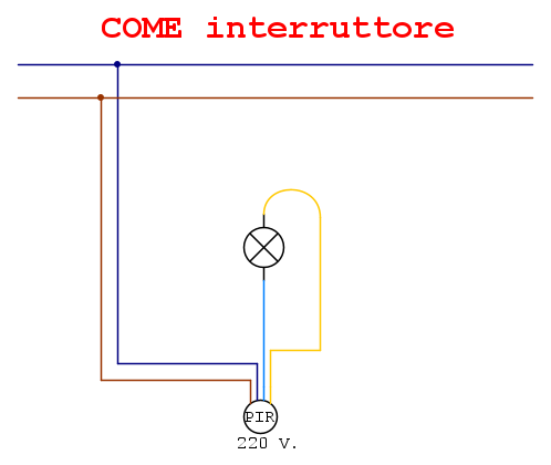

Ho trovato questo cablaggio, uno solo non è possibile affiancarlo ad un invertitore o ad un deviatore?
Re: Cablaggio PIR
MessaggioInviato: 8 ott 2025, 23:48
da Etemenanki
No, purtroppo quei "cosi" sono fatti per pilotare una lampada (o anche piu di una in parallelo), ma solo direttamente, senza altre possibilita' di funzionamento, almeno senza usare rele' esterni ed accrocchi vari .

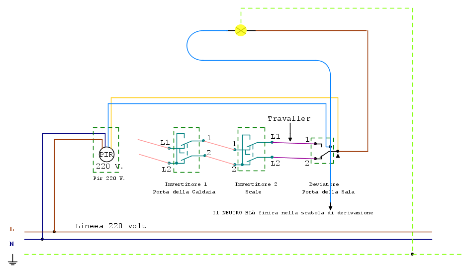

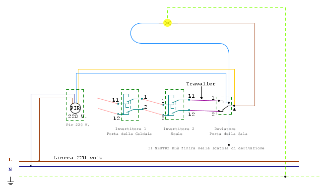

Salve,
ho provato fare un cablaggio con un solo PIR e funziona ma solo se gli interuttori sono in una certa posizione se cambio la posizione anche di uno poi non funziona più.
Allego il cablaggio utilizzato +/-
Qualè il motivo che se cambio posizione di un interruttore poi non funbziona più il pir ma solo gli interuttori?
