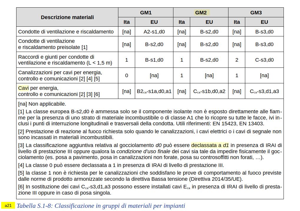

volevo avere un chiarimento in merito alle canalizzazioni metalliche a servizio di scuole soggette al rilascio del CPI da parte dei VVF.
Per la realizzazione di un impianto rivelazione fumi e per quella relativa all'impianto EVAC, nei corridoi è stato previsto un canale metallico staffato a parete (a volta a vista e a volte in controsoffitto) che dovrà ospitare i cavi dei richiamati impianti.
Il suddetto canale, completo di coperchio lungo tutto il suo percorso, esclusivamente per le parti a vista, può essere con base forata o deve essere necessariamente chiuso anche alla base?

Dipende dalle soluzioni scelte dal progettista della prevenzione incendi.
La V.7 del codice per le vie di esodo richiede in genere materiale dei gruppi GM2, riducibile a GM3 in certi casi.

Condiviso quanto scritto da Foto UtenteGoofy.
Trattandosi di cavi non di energia non si pone il problema della conduttura IP40, rimane da risolvere il problema della prescrizione di cavi d0, che non mi pare esistano in commercio, ecco per cui hanno messo la nota di declassamento in d1 a determinate condizioni, tra cui proprio l'uso di canalizzazioni non forate.
