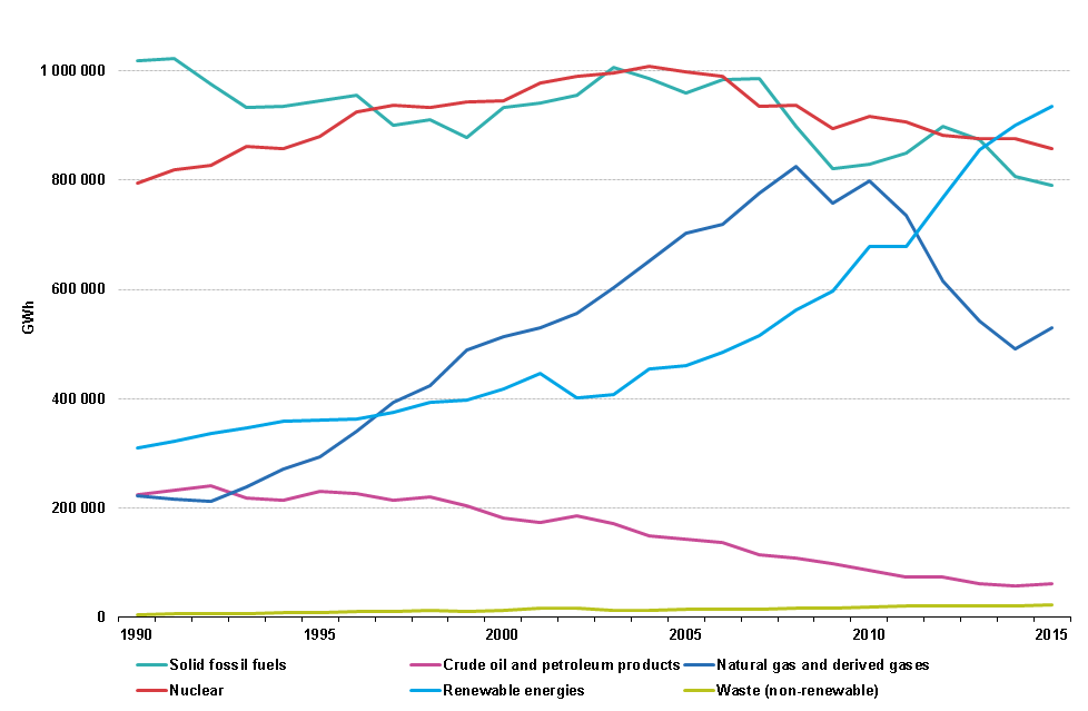

Se poi pensiamo che l'energia elettrica da fonti rinnovabili è in rapidissima ascesa in Europa (v. grafico seguente), il beneficio diventa estremamente più alto.
(fonte: https://it.wikipedia.org/wiki/Energie_r ... ne_europea)
