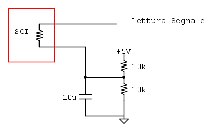

Salve, un po di tempo fa ho comperato un sensore SCT, finalmente mi sono deciso a provarlo.
Ho provato il sensore (seguendo vari tutorial), ma non ricevo un segnale. Vorrei sapere come posso provarlo.
Le prove che ho fatto sono:
- attaccato le due estremita all'oscilloscopio e attaccato un carico (ventilatore 3 velocità).
- misurata resistenza ai capi del sensore (105,5 Ohm).
C'è qualche altra prova che posso fare per verificare che il sensore funzioni ?
n.b.
la parte mobile del sensore ha il mezzo magnete che non è fisso, ma si muove leggermente. Potrebbe essere che manchi una molla o altro che mette in "pressione" le due metà del toro ?
Schema:

da ThEnGi
Inizia a Snellire il circuito, metti una resistenza da 100k in parallelo e attaccaci l'oscilloscopio.
Ho paura che il circuito che usi per elevare il potenziale a 2.5V carichi troppo il sensore e il condensatore filtri tutta la componente AC.
Il circuito lo hai preso da un forum di "Arduino" ?

da Tekonoris
Ok, ora ho capito... (Scusa).
In teoria il ventilatore dovrebbe essere un 50W quindi circa 200 mA -> 20 mV
A valle del sensore c'è un OpAmp con guadagno circa 15, quindi circa 300 mV.
Proverò (stasera) a usare un carico maggiore (Phon).
ThEnGi ha scritto:Inizia a Snellire il circuito, metti una resistenza da 100k[OHM] in parallelo e attaccaci l'oscilloscopio.
Se proprio devi condizionarlo farei così:
Ok, stasera provo entrambe le soluzioni (osc e circuito modificato).
Si preso da un forum Arduino...

da elfo
Non serve nessun circuito (modificato o meno).
Collega all'uscita del trasformatore di corrente SOLO un tester in AC con fondo scala 2 V e fai scorrere una corrente "robusta" (circa 5 A).
Dovresti misurare 1 V 0.5 V AC
