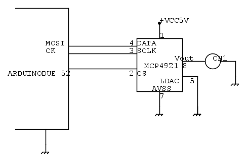

Sto cercando di collegare il DAC MCP4921 all'ARDUINODUE.
Riporto lo schema dei collegamenti:

Mi succede che in uscita su CH1 invece di vedere un segnale ad onda quadra come previsto dal codice ottnego una sinusoide come riportato di seguto e non capisco perché, aiutatemi per favore!

Hai dimenticato il pin 6,V_{REFA}. Collegalo al pin 1 (V_{DD}). Metti un condensatore da 100 nF tra il pin 1 e massa (se stai usando una schedina gia' pronta ci dovrebbe essere gia').
Ma i datasheet li leggi? Se non sai l'inglese almeno dillo e ti aiutiamo.

Ho sistemato VREF e messo la capacità da 100nF.

Sistemato e funziona! :ok:
Grazie.
