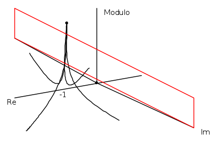

Ciao a tutti ho generica funzione di trasferimento.
F(s)=\frac{N(s)}{D(s)}
I poli di una trasformata {F(s)} sono i valori di s per cui \lvert{F(s)\rvert}=\infty
gli zeri di una trasformata {F(s)} sono i valori di s per cui \lvert{F(s)\rvert}=0
i poli sono le radici del denominatore {D(s)}, gli zeri le radici del numeratore {N(s)}
Mi spiegate perché tali funzioni di traferimento non si annullano né vanno ad infinito ?
In generale:
a) le radici risultanti nella variabile "s" sono reali o complesse coniugate
b) ma "s" a sua volta è per definizione un numero complesso con parte reale e immaginaria diversa da zero e noi lo poniamo uguale a jw (solo immaginario) per via del fatto che studiamo solo le sinusoidi.
Ho provato a immaginare uno studio di funzione della semplice funzione di trasferimento:
F(s)=\frac{1}{1+s}
Potrei quindi immaginare di trovare un polo a -1 . Tale funzione va ad infinito col numero reale "-1"
Immaginando di plottare la funzione con un grafico tridimensionale dove in x y troviamo parte reale e immaginaria delle radici e in z il modulo della funzione, troverei un "tendone da circo" appeso per il "-1" e nel resto dei punti a zero.
Ma il diagramma di Bode considera solo la parte di radici per cui Re=0 (quella in rosso)... quindi con Bode mi troverei nel prednere il residuo del grafico generato da una radice reale
Quindi perché quando disegno i diagrammi di bode asintotici, scendo o salgo con le decadi in corrispondenza di radici che alla fine non sono sul diagramma di bode stesso ???
Scusatemi per come mi sono espresso ma non è facile da spiegare il mio dubbio..
Grazie mille ciao

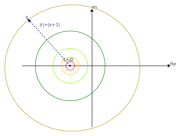

Ok per il tendone che tende all'infinito in (-1+j0) :ok: ma perché zero altrimenti?? tenderà a zero a distanza infinita dal polo ma percorrendo uno dei raggi troveresti un iperbole :D
|F(s)|=\left|\frac{1}{s+1}\right|=\frac{1}{|s+1|}=\frac{1}{|r|}
dove i cerchi sono alcune linee di livello del tuo "tendone"

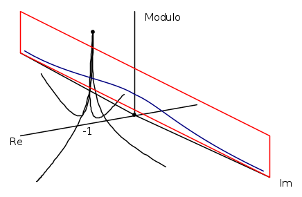

Allora sul piano rosso Re(s)=0 del tuo disegno hai la sezione di questo grafico...
..qualcosa del genere insomma :D
Che sembrerebbe non troppo simile ad un diagramma di Bode :? ... ma che invece lo è proprio :ok: Non si deve infatti dimenticare che la scala di questo grafico è lineare, mentre Bode si fa con assi logaritmici
Vedi che...
i) se \omega\ll 1 diciamo minore di 1/10 (la classica "decade prima") hai che |r|=|\text{j}\omega+1|\approx 1 praticamente costante e quindi |F(s)|\approx 1 cioè il diagramma di Bode è asintoticamente "piatto" (e con fase nulla)
ii) un altro punto interessante lo si ha se \omega=1, abbiamo mezzo quadrato e quindi |r|=\sqrt{2} in altre parole il punto a -3dB ;-) E tra l'altro hai anche \angle r = \pi/4 \quad \Rightarrow\quad \angle F(\text{j}\omega)=-\pi/4 :ok:
iii) infine se \omega\gg 1 hai che |r|\approx \omega e quindi |F(s)|\approx\frac{1}{\omega} come dire in una decade diminuisce dieci volte ;-) ...i.e -20dB/decade. Ed anche qui la fase è quella che ci si aspetta \angle r \rightarrow \pi/2 \quad \Rightarrow\quad \angle F(\text{j}\omega)\rightarrow -\pi/2

Alla risposta ineccepibile di Foto Utentecarloc aggiungo il suggerimento di andare a vedere la figura di questo messaggio viewtopic.php?t=16994#p121039 e tutto quel thread.
Come detto nel messaggio prima, stando sull'asse immaginario vedi l'effetto delle singolarita` sul modulo, che poi e` disegnato su scala logaritmica (decibel).
La funzione originaria vive nel dominio s, quindi tutto il piano complesso. I diagrammi di Bode prendono una sezione solo su mezzo asse immaginario. Pero` anche se si rimane solo sull'asse immaginario non si perde informazione grazie al prolungamento analitico.
