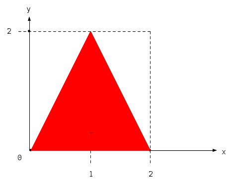

Dato un vettore aleatorio (X,Y), mi viene data la seguente funzione di densità congiunta con distribuzione uniforme:
E mi si viene chiesto di calcolare P(Y \leq 1.5 | X \leq 1).
Mi sembra ovvio che solo la metà sinistra dell'area sia la zona interessata.

Calcolo l'area tenedo conto della metà sinistra e la funzione di densità:
\begin{aligned}
&a = {xy\over 2} = 2\\

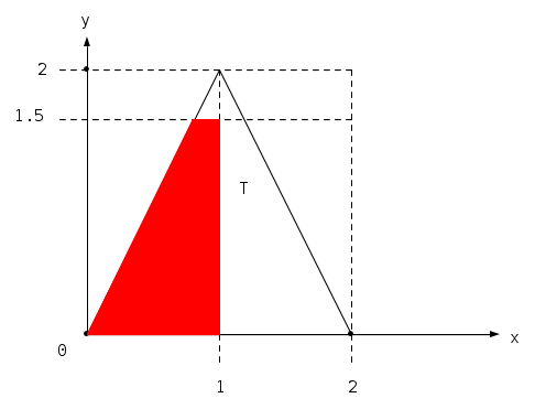

Da quello che decuco io, a me serve trovare quest'area:

E comunque non è che non ne sia capace tramite integrazione.
Vorrei però usare le densità marginali... Come penso sia giusto.

Non ricordandomi la formula, mi sono limitato a calcolare le aree. Se ci riferiamo ad una distribuzione normalizzata, l'area della densità di probabilità dovrebbe fornirci 1; nel nostro caso viene 2. Per questo dobbiamo dividere tutte le probabilità ottenute per due.
Se dividiamo il grafico che tu hai postato in un rettangolo + un triangolo otteniamo un area di 0.5625 (y=1.5 e x=0.75) per il triangolo e 0.375 per il rettangolo (y=1.5 e x=0.25). Otteniamo in totale 0.9375 ma dobbiamo ricordarci di dividere per due a causa della funziona non normalizzata; detto ciò si ottiene 0.468.
Mi sembra troppo semplice per essere vero quindi sicuramente ci ho messo dentro degli errori consistenti! Tutto ciò perché il metodo che tu hai applicato non me lo ricordo più molto bene.. #-o
