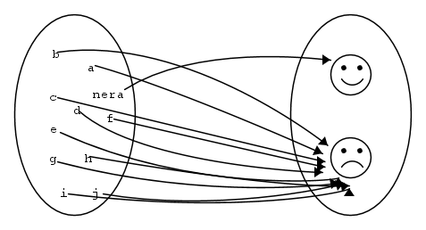

Foto UtenteTardoFreak, partiamo dal concetto precedente. Se ho un'urna con 10 palline bianche e 1 nera, qual è la probabilità di estrarre quella nera?
Chiamiamo le palline bianche a,b,c,d,e,f,g,h,i,j
Vediamo cosa posso estrarre quando infilo la mano nell'urna.
Posso estrarre a oppure b oppure c ... oppure j oppure la pallina nera.
Ho quindi 11 estrazioni possibili, le 10 palline bianche + quella nera.
Sono contento solo se estraggo la pallina nera, quindi sono contento in un solo caso su 11.
La probabilità di estrarre la pallina nera è quindi p=\frac{1}{11}
