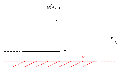

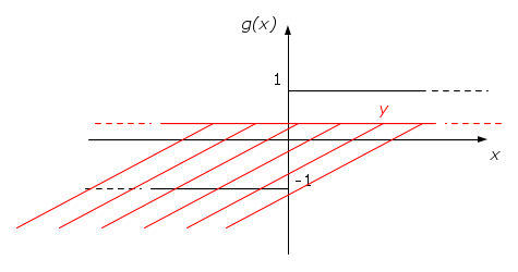

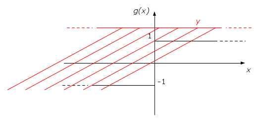

ora un ultimo passaggio un po' più delicato: la relazione g(X)\leq y individua sulla retta reale un particolare insieme E_x (y) di realizzazioni di X, cioè
E_x (y)=\{x\in\mathbb{R}:g(X)\leq y\}
richiedere a Y, cioè g(X), di essere minore della realizzazione y equivale a richiedere a X di ricadere proprio nel precedente insieme E_x (y), quindi passando alle probabilità
\mathbb{P}(g(X)\leq y)=\mathbb{P}(X\in E_x (y)) \rightarrow F_Y (y)=\mathbb{P}(X\in E_x (y))
da quest'ultima espressione, applicando la definizione di probabilità per variabili aleatorie continue, si trova la seguente bella formulina che permette di risolvere la prima parte dell'esercizio
\boxed{F_Y (y)=\int_{E_x (y)} f_X (x) \text{ d}x}
Soluzione

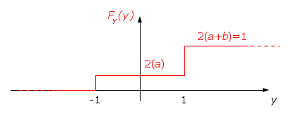

A questo punto si tratta di applicare la precedente formulina per poi derivare il risultato, ma per farlo si deve ancora individuare l'ingrediente mancante, cioè l'evento E_x (y). Studiamo quindi il grafico di g(x), per poi valutare l'integrale.
Bene, si può riassumere in unica scrittura i precedenti risultati
F_Y (y)=\begin{cases} 2a& \mbox{se } -1 \leq y < 1 \\2(a+b) & \mbox{se } y \geq 1  \\ 0 & \mbox{altrimenti}\end{cases}=2[a\,\text{u}(y+1)+b\,\text{u}(y-1)]
dove \text{u}(y) è il gradino unitario. Graficando tale funzione di distribuzione

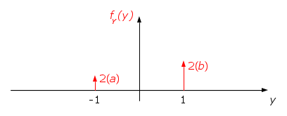

si notano un paio di punti di salto, pertanto la relativa densità di probabilità presenterà in tali punti dei termini impulsivi. Infatti derivando rispetto y si trova il risultato cercato
\boxed{f_Y(y):=\frac{\text{d}F_Y (y)}{\text{d}y}=2a\delta(y+1)+2b\delta(y-1)}
avendo sfruttato la proprietà dell'impulso unitario \delta(y) di essere la derivata del gradino.
Come si nota dal grafico, e come previsto, la densità di probabilità della variabile aleatoria Y si concentra nei soli punti di salto della funzione di distribuzione precedente. Questo non è un risultato sorprendente, dato che Y, a causa di g(X), può assumere solo due valori: -1 e 1.

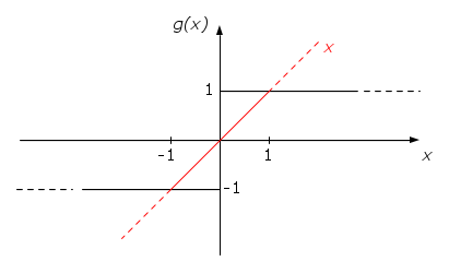

Si può procedere in analogia alla precedente parte, infatti detto E_x' l'insieme delle realizzazioni di X per le quali è vera la relazione Y>X, cioè
E_x'=\{x\in\mathbb{R}: Y>X\}=\{x\in\mathbb{R}: g(X)>X \}
si ha che
\mathbb{P}(Y>X)=\mathbb{P}(g(X)>X)=\mathbb{P}(X\in E_x')=\int_{E_x'} f_X (x) \text{ d}x
Nuovamente, al fine di determinare il precedente evento, merita studiare il grafico di g(x)
è evidente dalla figura che
E_x'=(-\infty,-1) \cup [0,1)
conseguentemente si ha
\int_{E_x'} f_X (x) \text{ d}x=\int_{(-\infty,-1) \cup [0,1)} f_X (x) \text{ d}x=\int_{-2}^{-1} a \text{ d}x+\int_0^1 b \text{ d}x
si conclude quindi che la probabilità cercata è pari a
\boxed{\mathbb{P}(Y>X)=a+b}

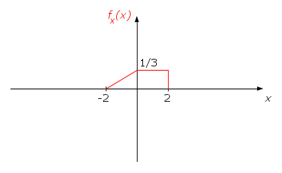

Calcolando l'integrale viene :
\int_{-\infty}^{+\infty} f_X(x) dx = \int_{-2}^{0} \frac{1}{3} dx + \int_{-2}^{0} \frac{x}{6} dx + \int_{0}^{2} \frac{1}{3} dx = 1
Questi sono tutti integrali banali che possono essere resi ancor più banali ricordandosi il significato geometrico dell'integrale definito di una funzione. Tracciano la precedente densità
si notano un triangolo tra -2 e 0 (largo 2 e alto 1/3) e un rettangolo tra 0 e 2 (largo 2 e alto 1/3). Senza starci troppo a pensare, si può scrivere
\int_{-\infty}^{+\infty} f_X(x) \text{ d}x = \frac{2\cdot\frac{1}{3}}{2}+2\cdot\frac{1}{3}=1

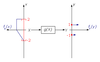

C'è un piccolo dettaglio che ti sta sfuggendo, stiamo parlando di una variabile aleatoria continua (X, prende valori in [-2,2]) che viene mappata in una variabile aleatoria discreta (Y, prende valori in {-1,1}).
Pensiamo a g come un sistema che preso un numero casuale in ingresso X\in[-2,2] restituisce in uscita un numero Y\in\{-1,1\} secondo la legge deterministica indicata in precedenza.
Per l'aleatorietà dell'ingresso, anche l'uscita è aleatoria, però è una aleatorietà "diversa".
In ingresso si ha una densità di probabilità "spalmata" nell'intervallo [-2,2], mentre in uscita il sistema g concentra tale densità nei soli due punti {-1,1}.
Bisogna quindi aspettarsi un risultato (f_Y) "strano" in uscita: i matematici direbbero che la densità di probabilità di Y è nulla quasi ovunque (che in questo caso significa, senza entrare troppo nel merito della teoria della misura, che la densità non è nulla solo su un sottoinsieme discreto della retta reale).
In definitiva, la F_Y è realmente costante a tratti e la relativa densità non è nulla ovunque.

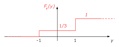

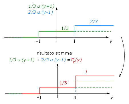

D'accordo :ok: quindi, avendo appurato che la Y è definitivamente una variabile aleatoria discreta, per definizione so che la sua distribuzione può essere espressa nella forma :
F_Y(y) = \sum_k P \left(Y=y_k \right) \cdot u(y-y_k)
dove y_k sono tutti i valori discreti che può assumere la variabile Y, ovvero (in questo caso) \pm 1. Adesso, sappiamo che :
:arrow: per y < -1 non esiste nessuna X tale che g(X) \le y e quindi F_Y(y) = 0
:arrow: per y > 1 qualunque sia X siamo certi che g(X) \le y quindi F_Y(y) = 1
:arrow: per -1 \le y \le 1 la probabilità che g(X) \le y è data dall'espressione che ho scritto prima.
P \left(Y=-1 \right) = P \left(X \in (-\infty,0] \right) = \int_{-\infty}^{0} f_X(x) dx = \int_{-2}^{0} f_X(x) dx = \frac{1}{3}
P \left(Y=1 \right) = P \left(X \in [0,+\infty] \right) = \int_{0}^{+\infty} f_X(x) dx = \int_{0}^{2} f_X(x) dx = \frac{2}{3}
Quindi ricapitolando :
F_Y(y) = \begin{cases} 0, & \mbox{se } y < -1 \\ 1, & \mbox{se } y < 1 \\ \frac{1}{3} \cdot u(y+1) + \frac{2}{3} \cdot u(y-1), & \mbox{se } -1 \le y \le 1 \end{cases}
Infine derivando si ottiene :
f_Y(y) = \begin{cases} \frac{1}{3} \cdot \delta(y+1) + \frac{2}{3} \cdot \delta(y-1), & \mbox{se } -1 \le y \le 1 \\ 0, & \mbox{altrove} \end{cases}
In particolare abbiamo che l'impulso centrato in -1 ha altezza pari a \frac{1}{3}, mentre quello centrato in 1 ha altezza pari a \frac{2}{3} e di conseguenza la somma è unitaria.
dove y_k sono tutti i valori discreti che può assumere la variabile Y, ovvero (in questo caso)\pm 1.
Sì l'espressione è corretta, però, ad essere pignoli, in realtà è un teorema in quanto la definizione di funzione di distribuzione è
F_Y(y):=\mathbb{P}(Y\leq y)
Solo dopo, con qualche semplice ragionamento, ci si rende conto che tale espressione è vera.
:arrow: per y < -1 non esiste nessuna X tale cheg(X) \le y e quindi F_Y(y) = 0
:arrow: per-1 \le y \le 1 la probabilità che g(X) \le y è data dall'espressione che ho scritto prima.
Ok ci siamo adesso, i calcoli sono giusti. Ti faccio però notare che con questo procedimento hai già la soluzione in mano, non c'è bisogno di passare dalla funzione di distribuzione.
Dato che Y è una variabile aleatoria concentrata nell'immagine della funzione g, ossia {-1,1}, hai già tutta l'informazione per costruire la sua densità. Usando la tua notazione, sarebbe
f_Y (y)=\sum_k\mathbb{P}(Y=y_k)\delta(y-y_k)=\frac{1}{3}\delta(y+1)+\frac{2}{3}\delta(y-1)
Il motivo per cui io ho invece preferito passare dalla funzione di distribuzione, evitando questo metodo diretto, è che mi piaceva farti vedere, conti alla mano, da dove nascono i termini impulsivi.

Ok, però è una notazione ridondante quella che usi. Non serve distinguere i casi, l'informazione è già contenuta nei vari gradini. La funzione di distribuzione è
F_Y (y)=\begin{cases} \frac{1}{3}& \mbox{se } -1 \leq y < 1 \\ 1 & \mbox{se } y \geq 1  \\ 0 & \mbox{altrimenti}\end{cases}
Il suo grafico è il seguente
Ora, prendiamo un gradino di altezza 1/3 "attivo" a partire da -1 e sovrapponiamoci (somma "punto-punto") un altro gradino di altezza 2/3 "attivo" da 1. Graficamente
si può quindi semplicemente scrivere (il risultato del teorema che pensavi come definizione)
F_Y(y)=\frac{1}{3}\text{u}(y+1)+\frac{2}{3}\text{u}(y-1)
poi derivando si ritrova l'espressione precedente per la densità, cioè
f_Y (y)=\frac{1}{3}\delta(y+1)+\frac{2}{3}\delta(y-1)
In particolare abbiamo che l'impulso centrato in -1 ha altezza pari a \frac{1}{3}, mentre quello centrato in 1 ha altezza pari a\frac{2}{3} e di conseguenza la somma è unitaria.
Eccolo lì :ok: ! Hai visto la ci s'è fatta! ;-)
