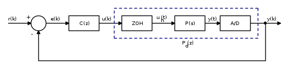

Ho una Gp(s)=(s-2)/(s^2-s).Ho fatto una sintesi deadbeat con risposta alla rampa ed ho simulato con matlab.La variabile di attuazione presenta del ringing, ma non si assesta come un gradino in 4 periodi di campionamento con T=0.1.Ho scelto la Gm(z)=a1Z^-1+a2z^-2+a3z^-3+a4z^-4.Pechè???E' dovuto alla Gp(s)?

Per cortesia cerca di fare le cose con il dovuto ordine altrimenti non riuscirai a risolvere nulla.
jmonty ha scritto:Ho una Gp(s)=(s-2)/(s^2-s).
P(s) = \frac{s - 2}{s^{2} - s} =  \frac{s - 2}{s(s-1)}
P(s) che rappresenta la funzione di trasferimento del processo nel dominio temporale continuo.
Ho cambiato il nome rispetto a quello originale per coerenza con lo schema disegnato successivamente.
Se questo è corretto hai un polo instabile, un integratore ed uno zero a fase non minima.
Confermi la correttezza della funzione di trasferimento ?
jmonty ha scritto:Ho fatto una sintesi deadbeat con risposta alla rampa ed ho simulato con matlab
Con che tecnica hai effettuato la sintesi ?
perché verifichi la risposta alla rampa ? E' una richiesta del problema oppure hai deciso tu come eseguire il test per valutare le performance del sistema complessivo ?
jmonty ha scritto:La variabile di attuazione presenta del ringing, ma non si assesta come un gradino in 4 periodi di campionamento con T=0.1.Ho scelto la Gm(z)=a1Z^-1+a2z^-2+a3z^-3+a4z^-4.Pechè???E' dovuto alla Gp(s)?
Il periodo di campionamento lo hai scelto tu oppure è un dato del problema ?
Dove sono i passaggi della sintesi del controllore ?
Ripartiamo da capo.
[1] Disegnamo uno schema FidoCadJ che rappresenta lo schema di controllo.
[2] Illustra tutti i dati del problema ed il tuo tentativo di sintesi di C(z) utilizzando lo schema FidoCadJ che ti ho preparato e scrivendo le equazioni in LaTex.

P(s)=(s-2)/s(s-1)
Gp(z)=(A(1-bz^-1)*z^-1)/((1-z^-1)(1-a*z^-1))
A=0.0948
b=1.2257
a=1.105
Gp(z) è P(s) discretizzato secondo il ricostruttore di ordine zero.
Il problema è il seguente:Dato T=0.1s si progetti un regolatore deadbeat con risposta alla rampa unitaria e si indichi o meno se è presente il fenomeno di ringing.
Il plant ha ritardo uno quindi Gm(z) deve avere ritardo maggiore o uguale a 1
Pongo che Gm(z) abbia ordine 4
Gm(z)=a1*z^-1+a2*z^-2+a3*z^-3+a4*z^-4
V(z)=T*z^-1/(1-z^-1)^2 rampa di ingresso.
Imposto le equazione per la progettazione del deadbeat:
1-Gm(z)=(1-z^-1)^2*(1-a*z^-1)(1+nz^-1)
n parametro
Gm(z)=(1-b*z^-1)*z^-1*(a1+m1*z^-1+m2*z^-2)
m1 e m2 parametri
impongo la condizione sulla variabile di attuazione:
u0+u1*z^-1+u2*z^-2+u3*z^-3+uf*z^-4/(1-z^-1)=V(z)*Gm(z)/Gp(z)
poiché la Go(z) ha un integratore, la variable di attuazione U(z) deve essere a regime un gradiono
il dubbio ora che questa equazione di per se è già verificata
tiro fuori le equazioni:
-2 -a +n=-a1
1-2(n-a)-an=-a
n-a+2an=-a3
a2=m1-ba1
a3=-bm1+m2
a4=-bm2
-a4=-an
risolvo in matalb ed ottengo:
a1=382,4
a2=-1193,8
a3=-1236,8
a4=426
m1=726,5
m2=-348,6
n=385,5
D(z) infine dopo semplificazioni è uguale a [-379.2606z^2 720.3625z^1 -345.5949]/[ 0.0948z^2 36.1535z^1 -36.2483]
