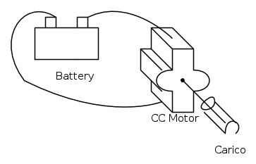

Fai un disegno dove si vede il motore ed il carico applicato indicando tutte le variabili che servono per descrivere fisicamente il sistema. Lascia stare il loop di controllo, quello viene dopo....concentrati sul motore ed il carico applicato.

Si. Hai scritto le equazioni ma nel disegno manca la parte più importante per l'applicazione ovvero il carico meccanico che in genere viene rappresentato con un inerzia J un attrito viscoso B ed una coppia T_L che simula il carico esterno.
Disegna il carico meccanico con le 3 componenti vedrai che le risposte alle tue domande arriveranno subito.

Questo dovrebbe essere una grezza rappresentazione della meccanica :

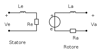

ho trovato una dispensa della sapienza di roma ( credo ) che introduce un circuito del tipo :
( dove e = forza controelettromotrice )
L'equazione che descrive il circuito dello statore ( che credo sia il motore del disegno ) è :
V_{e}(t)=L_{e}\frac{\mathrm{d} i_{e}}{\mathrm{d} t}+R_{e}\cdot i_{e}
Nel dominio di Laplace :
\frac{i_{e}(s)}{V_{e}(s)}=\frac{K_{e}}{1+s\cdot \tau _{e}}
con K_{e}=\frac{1}{R_{e}} = guadagno di statore
\tau _{e}=\frac{L_{e}}{R_{e}} = costante di tempo di statore
Per il rotore invece ( che dovrebbe essere il carico del disegno ) :
V_{a}(t)=L_{a}\frac{\mathrm{d} i_{a}}{\mathrm{d} t}+R_{a}\cdot i_{a}+e
\frac{i_{a}(s)}{V_{a}(s)-e(s)}=\frac{K_{a}}{1+s\cdot \tau_{a}}
con K_{a}=\frac{1}{R_{a}} = guadagno di rotore
\tau _{a}=\frac{L_{a}}{R_{a}} = costante di tempo di rotore

Ci sei quasi. Ancora un piccolo sforzo.
Prendi SOLO la prima figura e indica oltre alla tensione di alimentazione anche l'inerzia l'attrito viscoso e la coppia di carico esterna che agisce sul rotore.

ok quindi interpretando lo schema di simulink da quello che ho capito dal circuito che hai disegnato:
in ingresso al PID abbiamo un gradino e il feedback negativo , mentre in uscita dal PID otteniamo la tensione che insieme alla coppia di carico esercitata sull'albero del motore T_{L}
viene multiplexata in input al motore CC che è rappresentato nel circuito che hai disegnato da M , in uscita dal motore abbiamo bisogno di un demultiplexer per ottenere i due risultati , che altro non sono che le uscite di M del tuo circuito , quindi :
corrente I_{a} e velocita angolare di rotazione del rotore \omega
perché applicando una certa tensione in input al motore e applicando una coppia di carico all'albero otteniamo una rotazione e quindi una certa velocità angolare
se quello che ho scritto sopra è corretto l'unica cosa che non ho capito è il perché del 30/pi all'uscita della velocità angolare nella simulazione
