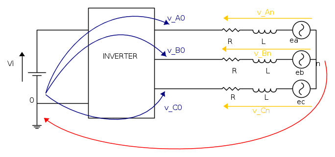

Salve a tutti, sto studiando l'inverter trifase, in particolare sto osservando le possibili configurazioni degli interruttori bidirezionali. Avendo un carico collegato a stella, il mio testo dice che le tensioni di fase del carico possono assumere 5 livelli di tensione, ovvero 0, +2/3 Vi, -2/3 Vi, +Vi/3, -Vi/3. Qualcuno potrebbe darmi qualche chiarimento? Grazie.

Supponiamo di avere un carico equilibrato (per es. un motore) fatto come in figura:
valgono evidentemente le relazioni
\left\{\begin{matrix}
e_A+e_B+e_C=0\\ i_A+i_B+i_C=0
\end{matrix}\right.
I valori di v_{A0}, v_{B0}, v_{C0} possono essere V_I o 0.
Le tensioni di fase v_{An}, v_{Bn}, v_{Cn} possono essere espresse come:
v_{An}= v_{A0}+v_{0n}=e_A+L\frac{\textrm{d}i_A}{\textrm{d}t}+R i_A\\
v_{Bn}= v_{B0}+v_{0n}=e_B+L\frac{\textrm{d}i_B}{\textrm{d}t}+R i_B
v_{Cn}= v_{C0}+v_{0n}=e_C+L\frac{\textrm{d}i_C}{\textrm{d}t}+R i_C
\end{matrix}\right.
Ora se sommo le tre tensioni di fase v_{An}, v_{Bn}, v_{Cn} ottengo, ricordando le relazioni sulle e e le i
v_{An}+v_{Bn}+v_{Cn}=v_{A0}+v_{B0}+v_{C0}+3v_{0n}=0
da cui
v_{0n}=-\frac{1}{3} \left ( v_{A0}+v_{B0}+v_{C0} \right )
Sostituendo quest'ultimo valore nelle espressioni delle v_{An}, v_{Bn}, v_{Cn} si ha:
v_{An}= \frac{1}{3} \left ( 2v_{A0}-v_{B0}-v_{C0} \right )\\
v_{Bn}= \frac{1}{3} \left ( -v_{A0}+2v_{B0}-v_{C0} \right )
v_{Cn}= \frac{1}{3} \left ( -v_{A0}-v_{B0}+2v_{C0} \right )
\end{matrix}\right.
Da questa espressione, si vede che v_{An}, v_{Bn}, v_{Cn} possono avere solo 5 valori, a seconda di come sono comandati gli interruttori:
\pm \frac{2}{3} V_I, \pm \frac{1}{3} V_I, 0

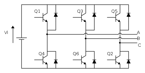

Facendo riferimento alla numerazione "standard" degli interruttori (come in figura), direi che le configurazioni che producono v_{An}=\frac{1}{3} sono:
Q1, Q2, Q3
Q1, Q5, Q6
