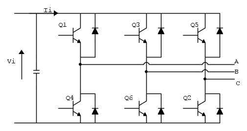

Ciao a tutti, studiando mi sono imbattuto in questo concetto, ovvero che se aumento la frequenza di alimentazione dell'asincrono collegato in uscita all'inverter, aumenta anche la tensione di alimentazione del motore per far si che il flusso rimanga costante, e perché questo accada deve aumentare la corrente in ingresso all'inverter (la tensione in ingresso all'inverter rimane fissa dato che ho il condensatore che la blocca). Non capisco come fa ad aumentare la corrente in ingresso all'inverter. Grazie mille.

Se ho ben capito la domanda, ti chiedi qual è il meccanismo per cui, alimentando un motore asincrono a corrente costante, la corrente del dc link aumenti, se la velocità (e quindi la fondamentale delle tensioni v_{AB}, v_{BC}, v_{CA}) aumenta.
In modo intuitivo si può ricorrere al principio di conservazione della potenza; considerando solo i valori medi di tensione V_I e corrente I_{I} (lato dc), la potenza è pari a:
P_I= V_I \cdot I_I
Dal lato ac, la potenza attiva risulta
P_m= \sqrt 3 \cdot \sum_{i=1}^{\infty} V_i I_i \cos(\phi_i) \approx \sqrt 3 \cdot  V_1 I_1 \cos(\phi_1)
considerando solo le fondamentali di tensione e corrente.
Detto \eta_I il rendimento dell'inverter, si ha:
\eta_I V_I \cdot I_I = \sqrt 3 \cdot  V_1 I_1 \cos(\phi_1)
da cui
I_I = \frac{\sqrt 3 \cdot  V_1 I_1 \cos(\phi_1)}{\eta_I V_I}
Si vede che la componente continua del dc link aumenta, se V_1 aumenta, cioè se il rapporto di modulazione aumenta.

Perfetto! Però mi chiedo:
come fa la corrente sul lato ac ad aumentare? Ok V1 aumenta e quindi determina questo aumento, ma sul lato ac chi fornisce questa corrente in più che serve?
Re: Inverter che alimenta motore asincrono
MessaggioInviato: 10 feb 2015, 10:50
da afz
Sul lato ac abbiamo supposto la corrente praticamente costante (almeno la fondamentale, direi, perché all'aumentare di ma aumenta anche il contenuto armonico delle tensioni e delle correnti di output dell'inverter), per esempio pari alla corrente nominale. E' la corrente dc che aumenta.
MessaggioInviato: 10 feb 2015, 11:06
da nicolino87
Si scusami, sono mezzo addormentato io. Volevo scrivere sul lato DC. Quindi ti rifaccio la stessa domanda però correggendo ac con dc :D
MessaggioInviato: 10 feb 2015, 11:15
da afz
OK! Nello schema più semplice, la corrente è fornita all'inverter da un raddrizzatore; se aumenta la corrente del DC link, aumenta la corrente di output del raddrizzatore e quella assorbita dalla rete dal raddrizzatore.
Non so se ho risposto alla domanda però.
MessaggioInviato: 10 feb 2015, 11:19
da nicolino87
Perfetto! Grazie mille!! :ok: :ok:
