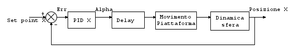

Considerando che la mia piattaforma è storta, i giunti non sono molto adatti, i motori sono rotativi e di bassa qualità (quindi bassa precisione e velocità), anche studiando la dinamica della sfera su un piano inclinato mi mancherebbero dei pezzi, il controllo diciamo che si può schematizzare così:
Riferito solo alla coordinata X, il software calcola l'errore, il PID in uscita mi restituisce un valore che sarà l'angolo di rotazione attorno all'asse Y (Alpha), quindi Arduino mi calcola la cinematica inversa e ciò introduce un ritardo(trascurabile? siamo sotto i 10ms, forse si) quindi viene inviato il comando ai servomotori che hanno una loro dinamica, che unita alla dinamica della piattaforma mi dà come effetto l'inclinazione del piano, solo a quel punto entra in gioco la dinamica della sfera.
Quello che proponi tu è di procedere con un modello solo teorico (per piattaforma e attuatori standard)?
Scusa se sono confuso ma sono cose mai fatte e mai studiate :roll:

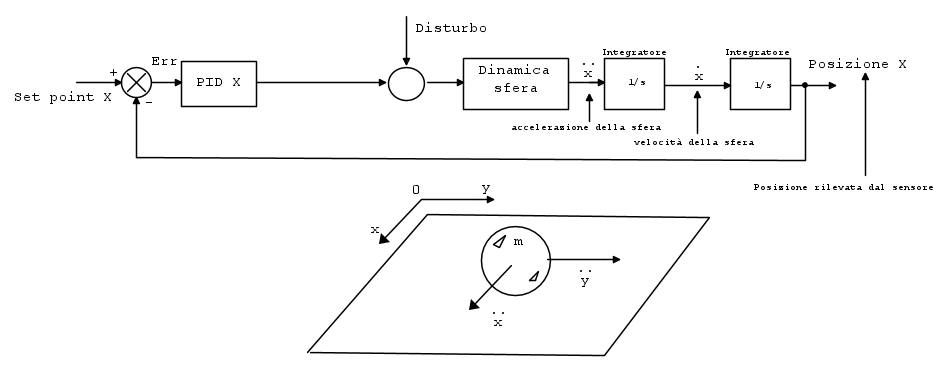

La dinamica del sistema e gli errori vengono considerati come un disturbo nel sistema in retroazione.
Gli integratori sono già presenti nella catena diretta perché hai un sensore che rileva la posizione x ed y della sfera per cui sono impliciti ( non li vedi ma dal punto di vista sistemistico ci sono visto che il sensore de facto integra l'accelerazione della sfera due volte per ottenere la posizione ).
La dinamica della sfera può essere scomposta nelle due coordinate ... bisogna vedere se gli angoli che controlli sono "allineati" con le coordinate o no nel senso che sarebbe opportuno che un angolo modificasse solo la traiettoria in x ed uno solo quella in y altrimenti bisogna provvedere ad un disaccoppiamento per avere due controllori indipendenti.
