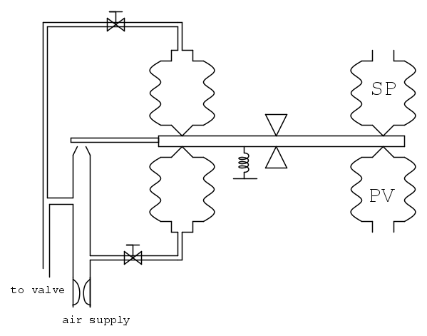

Ciao. Siccome mi capita ogni tanto di aver a che fare con regolatori di velocità puramente meccanici (in particolare idraulici), sono andato per curiosità a vedere come funzionano.
Ho trovato questa pagina,
https://control.com/textbook/closed-loo ... ntrollers/
ma non mi è chiaro come sia possibile che i due soffietti a sinistra, possano svolgere la funzione integrale e derivativa.
grazie ciao.

ho diverso materiale della woodward, ma purtroppo salta la spiegazione della domanda che faccio io e la da come assodata. Nel circuito idraulico dei regolatori woodward c'è una valvola regolabile ad orifizio deputata a fare l'azione integrale; meccanicamente fa piu o meno lo stesso della figura e infatti volevo capire come potesse funzionare... grazie.

In questo link:
http://www.diem.ing.unibo.it/personale/ ... del%202015)/Regolazione%20pneumatica_v03.pdf
a pagina 60 si trova uno schema che in effetti è un po' diverso.
A parte la presenza del relè amplificatore, il segnale di uscita subisce internamente un primo restringimento che ritarda la controreazione, quindi carattere derivativo, e un secondo restringimento (qui in cascata) che ritarda la reazione positiva, quindi carattere integrale. (il link così non funziona, mi dispiace)

grazie .. quello lo avevo capito ma non capisco come faccia un restringimento ad avere un'azione derivativa o integrale.
intuitivamente la fisica mi dice che la forza viscosa è uguale a una costante per la velocità (F= k*v=k*s*x) e questo ci puo' stare per il derivativo, per l'integrale invece? è la stessa cosa ma siccome si agisce in controfase pura diventa integrale?
se si, perché con la stessa aria del circuito alimentazione attuatore?
grazie ciao.

Semplificando, se non ci fossero a sinistra i due soffietti di reazione avremmo un regolatore On-Off, poi la reazione negativa conferisce una banda proporzionale, l'altro soffietto annullerà il primo a regime (cavolate, meglio guardare il link che è molto completo)

Non so di cosa sto parlando...
ma avrei trovato più sensato il funzionamento se la strettoia dell'aria principale fosse stata interposta ad i due tubi delle valvole, non prima di entrambi.
