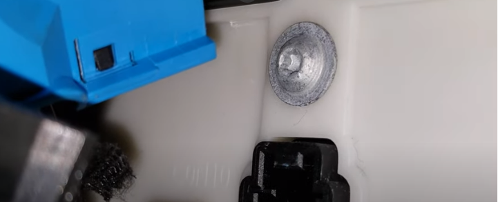

Ciao a tutti,
devo collegare la mia dashcam all'auto e purtroppo nella posizione in cui ho i cavi, non trovo alcun bullone dove agganciarmi per collegare il cavo nero della messa a terra.
L'unico punto in ferro che ho trovato è una vite lunga circa 10cm che tiene fissato il pannello FEM con i fusibili.
la vite è in ferro e ovviamente la carrozzeria pure, intorno ci sarebbe il pannello in plastica che la vite attraversa.
Vorrei capire da voi esperti se posso attaccarmi a questa vite per fare appunto la messa a terra.
Per spiegarmi meglio metto una foto
Immagine
La vite come vedete tiene fermo il pannello in plastica bianca, dietro il pannello c'è la carrozzeria dove la vite arriva

L'ideale sarebbe poter disporre di un collegamento a massa più stabile di quello indicato, tuttavia se consideriamo che la corrente destinata ad alimentare la dashcam è veramente molto bassa, secondo me si può anche utilizzare la vite, saldamente avvitata sulla parte metallica della carrozzeria.

La dashcam richiede 250mA.
Il mio dubbio era dovuto al fatto che questo è il panello FEM, quindi dove ci sono collegati vari spinotti, fusibili ecc. Però essendo in plastica dovrebbe essere ininfluente...

Sì, il pannello è isolante e non dà alcun problema (considera anche che di fatto il pannello è già collegato a massa tramite contatto diretto e tramite le viti che lo fissano alla carrozzeria).
