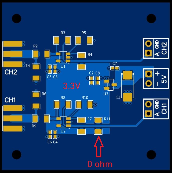

Signori sto buttando giù il layout del PCB, vi chiedo un consiglio per per portare la 3.3V sul poligono in basso della scheda.
Non riuscendo a portare la tensione di alimentazione in quella zona della scheda ho messo un ponte da 0 ohm in package 1206 che accavalla la pista del segnale che porta al micro:
Pensate che possa andare bene ?
Il bottom layer e' solo massa e non volevo passare con altre piste, voi che dite ? quale è il male minore ?
Foto Utentetheking0

Messaggioda Foto Utenteboiler » 4 ago 2024, 19:04
Aumenta le dimensioni del poligono fino a fargli coprire tutto il PCB, eccezion fatta per la zona a destra che porta i 5 V dal connettore all'LDO.

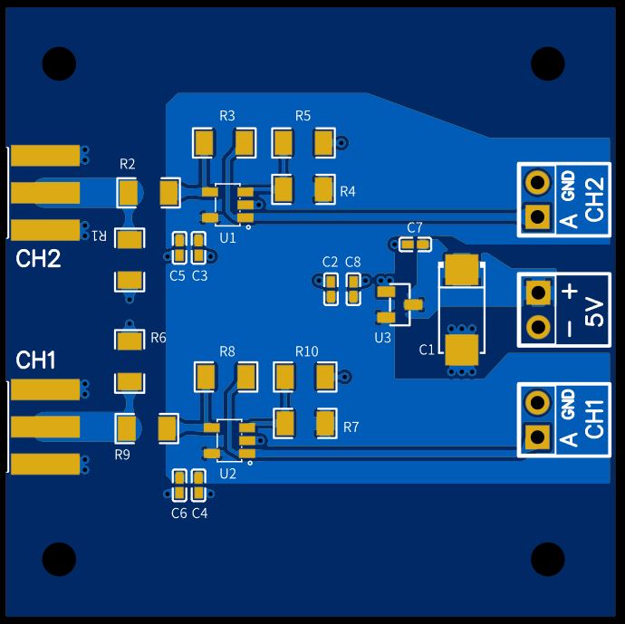

Messaggioda Foto Utentetheking0 » 4 ago 2024, 19:15
Foto Utenteboiler, avevo provato ma mi passa dove ci sono i connettori di uscita e pensavo che non fosse ideale.
Ho modificato cosi:
Non credo che servi espanderlo di più visto che altrove non mi serve. O sbaglio ?
Altri consigli ?
