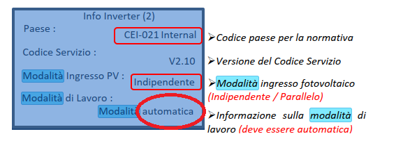

salve a tutti,
ho installato da qualche mese un impianto da 6 kW (inverter Azzurro zcs 6000) con storage e pompa di calore.
Ieri sera intorno alle 23 ho notato che c’è stata per un paio di ore la ricarica delle batterie da rete fino al raggiungimento del 100%.
Secondo voi e’ una anomalia e quindi devo chiamare l’assistenza tecnica?
grazie e un saluto

Potrebbe semplicemente essere la modalità operativa impostata.
La trovi nel menù.
In genere "Automatica" va bene.

Messaggioda Foto Utentegdiisimone » 30 ott 2024, 15:41
intendi questa?
ciao grazie

Messaggioda Foto UtenteGioArca67 » 30 ott 2024, 16:00
Si, quella.
Sul tuo inverter come è impostata?

Messaggioda Foto Utentegdiisimone » 30 ott 2024, 16:04
GioArca67 ha scritto:Si, quella.
appena posso ci guardo e ti aggiorno.

Messaggioda Foto Utentegdiisimone » 1 nov 2024, 8:54
Salve,
confermo che è impostata la modalità automatica.
Comunque la ricarica della batteria da rete non mi pare si sia più ripresentata.
Leggevo qui che c'è una procedura di ricarica programmata. Potrebbe essere stato questo evento?

Non c'è da preoccuparsi.
E' normale che periodicamente la batteria sia caricata dalla rete.
Ciò può avvenire per vari motivi: scarica eccessiva, necessità di equalizzazione delle celle, ecc. (in generale, serve a preservare le batterie).
Anzi, è fondamentale che in qualsiasi caso la ricarica da rete sia abilitata.
