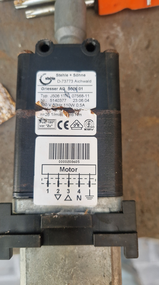

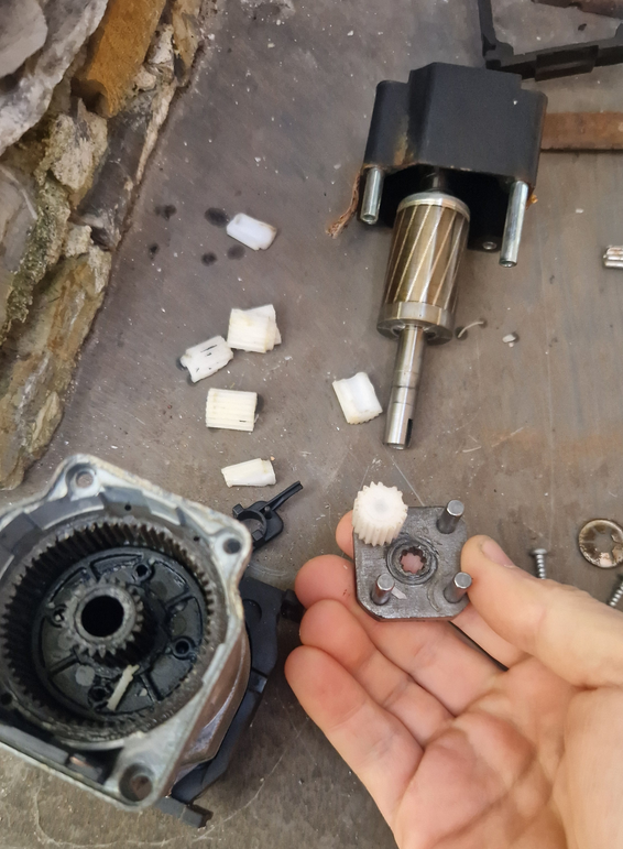

Ciao Ragazzi,
ho questo motore della Stehle&sohne che purtroppo non esiste più da 20 anni se ho capito bene. muove delle veneziane a pacchetto esterne di alluminio della Griesser, non capisco quale sia la parola chiave per definire questo tipo di motore, online su google ne trovo ma non riesco a capire esattamente quale comprare. avete una dritta? si sono solo rotti degli ingranaggi questo motore è infinito, se potessi sostituire solo gli ingranaggi sarebbe fantastico. un'altra domanda ragazzi, che grasso ci vuole per lubrificare questi ingranaggi di plastica o nylon?

E' un motore con riduttore planetario, ci sono molto probabilita' (quasi una certezza) che il riduttore sia stato progettato da loro, oppure costruito su loro specifiche, dato che ha 4 ingranaggi sul rimando mentre i planetari in genere ne hanno tre (cosiddetti prodotti custom) e che quindi non siano trovabili in commercio ne ricambi ne il riduttore completo, purtroppo, specie se la ditta non esiste piu.
Puoi provare a cercarlo in rete, c'e' una minima possibilita' che qualche venditore ne abbia ancora uno a magazzino, ma non e' molto probabile, se e' cosi tanto tempo che la ditta non esiste piu ... o come alternativa, prendere tutte le misure e cercare fra quelli esistenti se c'e' un modello che ci sta e puo essere adattato (difficile anche quello, ma non impossibile)

Vai da un tornitore e te li fai rifare. Possono fare una barra lunga 30 cm e poi tagliarli a misura. Certo non lo fai con 50€

ho trovato i motori sul sito della griesser!
https://www.griesser.it/files/3578/5212.pdf?t=154211
