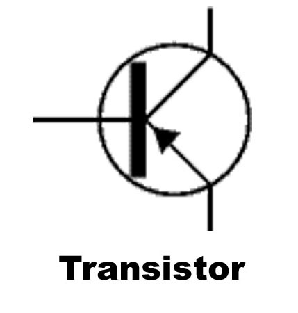

[10] Re: problema circuito elettrico per protezioni
Messaggioda Foto Utentepasso88 » 9 set 2011, 9:45
IsidoroKZ ha scritto:I transistori mi sembrano OK, per vedere se vanno bene o si cercano in rete le caratteristiche (il data sheet) e si verifica se si assomigliano, oppure si cerca un sito con le equivalenze, per esempio questo http://english.electronica-pt.com/db/cr ... erence.php Facendo attenzione che certe volte le sigle sono abbreviate.
ok intanto grazie per il collegamento con le ecquivalenze, mentre per calcolare se il transistor è quello giusto basta guardare da dove arriva la freccia e quello è il punto da mettere in tensione per fare chiudere il cotatto come un relè giusto??
come in questa figura
ovviamente come un relè ha bisogno di una certa tensione per lavorare giusto che si trova nei dati del transistor??
il circuito allora provo a guardare sul forum se trovo qualcosa ma 2A sono troppi...
