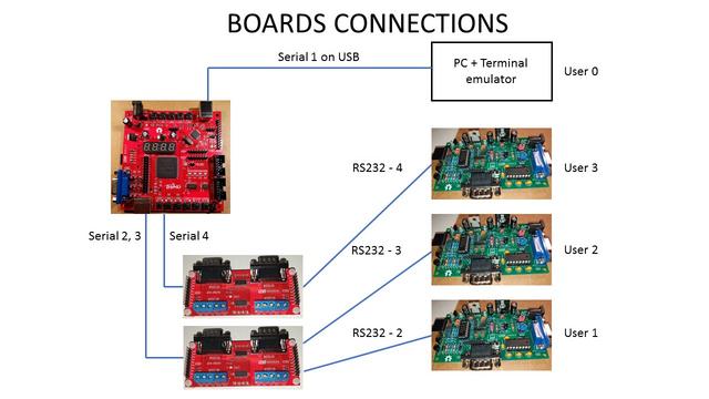

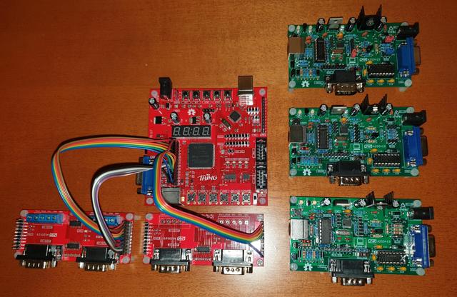

Questo è un esperimento un po' folle (i miei preferiti...) che ho realizzato perché ero curioso di vedere in funzione un sistema MP/M (OS timesharing multiuser per CPU Z80) in una situazione “reale” con 4 terminali e 4 utenti in contemporanea.
Ho così utilizzato un "Multicomp" VHDL con un sistema Z80 con 4 seriali che esegue MP/M 2.1 come OS.
Ho poi realizzato tutto lo HW necessario a partire dalla mia scheda FPGA “The Thing”.
Per "risparmiare" una scheda terminale VT100 ho configurato la FPGA in modo da esporre la prima seriale verso una UART fisica della MCU STM32 (a bordo della scheda stessa), e con un opportuno programma caricato sullo STM32 ho utilizzato la MCU come adattatore seriale-USB.
In questo modo tramite la USB alimento la scheda FPGA e collego la seriale 1 ad un emulatore di terminale su PC:
Immagine
Immagine
Immagine
e questo è il video con MP/M 2.1 in esecuzione con 4 terminali/utenti in contemporanea (una sorta di "dipartimentale" dell'epoca...):
