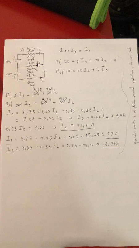

Ho svolto questo esercizio ma l'ultima parte, la risoluzione di kirchhoff dice la soluzione che è errata, voi come la risolvereste? Grazie.

ricontrolla i termini delle le equazioni alle maglie, nella prima è -10I2, e nella seconda -12I3, prova a ricalcolare

andrea080690 ha scritto:la risoluzione di kirchhoff dice la soluzione che è errata
Non si capisce il significato di questa frase. Come fa una risoluzione a dirti che è errata?
Comunque da una sguardo veloce direi che il procedimento è corretto.
Però c'è un segno errato in M1 per una delle due correnti.
I calcoli non li ho controllati

si la seconda equazione alle maglie è corretta, mi sono sbagliato

Grazie ho risolto, avevate ragione, c'era un segno incorretto nella maglia 1.
