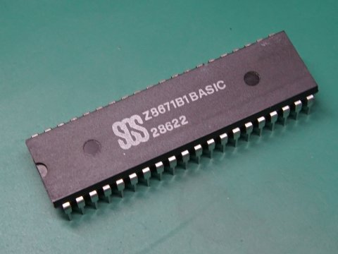

Il tutto è iniziato circa un paio di mesi fa quando ho trovato uno Z8 BASIC/DEBUG (Z8671 o Z0867108) in una scatola "dimenticata" da decenni.
Immagine
Si tratta di una particolare versione di MCU Z8 con un interprete Basic su ROM interna.
Non ho mai usato una MCU Z8, e questa in particolare mi ha incuriosito. Così ho iniziato a leggere il datasheet ed altra documentazione.
All fine ho deciso di realizzare un scheda con questa MCU (oggi praticamente introvabile...) aggiungendo qualche tocco di modernità...
Immagine
Immagine
Le specifiche dello RC-Z8BASIC sono: 128KB SRAM con battery backup, porta RS-232 , porta per adattatore seriale-USB, porta GPIO, led e tasto User, alimentatore sulla scheda stessa, connettore per ospitare un display LCD tipo 1602 o 2004, emulazione ROM per abilitare la modalità "Auto execution on power-up" , alimentabile sia da USB che da alimentatore locale.
Per eventuali approfondimenti le informazioni di dettaglio sullo RC-Z8BASIC e quanto necessario per realizzarne uno possono essere trovate in questa pagina. O_/
