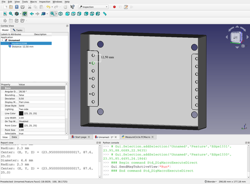

Qui si può scaricare il file STEP di una scatola di Schneider Electric:
https://download.schneider-electric.com ... sysbm15208
Purtroppo il PDF per questo modello non funziona (il link porta ad un 404 - pagina non trovata) e io non sono attrezzato per aprire i file STEP.
C'è un'anima pia che potrebbe aprirlo e dirmi a che distanza l'uno dall'altro sono i 7 fori sulle alette interne e che diametro hanno?
Non posso misurarli perché sono in un posto dove non arrivo con il righello... figuriamoci il calibro... :-|
Dovrebbero essere sui 12 mm di distanza e 4 mm di diametro, ma visto che sto disegnando un PCB da montarvi vorrei andare sul sicuro.

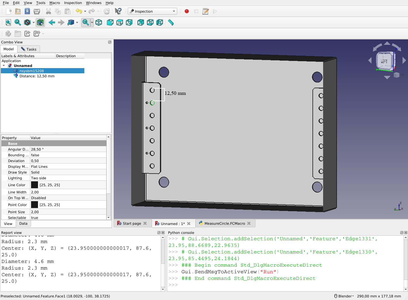

Parli di questa aletta interna ?
Freecad
Diametro fori 4.6 mm, distanza tra fori 12.5 mm
Ho usato FreeCAD per aprire il file.

xyz ha scritto:Parli di questa aletta interna ?
Proprio quella!
Grazie mille!
