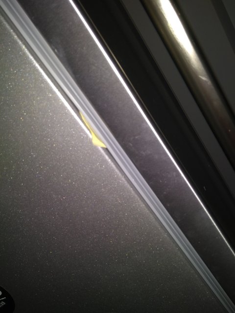

ecco qua le foto per vagare ogni dubbbio:
Immagine
Immagine

A me sembra che la guarnizione aderisca perfettamente, si vede anche la piega che fa sullo spessore del foglio.
Forse non mi ero spiegato bene? Il foglio deve rimanere pressato dalla guarnizione, deve far capire se passa aria o no.
Però vedendo le immagini e leggendo : Bene, il foglietto ci passa...io ovviamente ho fatto il test tra la parte in metallo della base e la gomma della guarnizione, su tutto il perimetro.
Come fa a passarci ??

Secondo me, dalle immagini, la guarnizione aderisce.
Forse sembra fare poca presa, ma si vede che attorno al foglietto la guarnizione si deforma leggermente, non resta dritta.
Foto UtenteAndreaM83, sulla parete interna del frigo, in basso (vicino allo scolo) vedi tanta condensa? E fuori, noti condensa sotto la guarnizione inferiore della porta?

setteali ha scritto:A me sembra che la guarnizione aderisca perfettamente, si vede anche la piega che fa sullo spessore del foglio.
E forse ancora non ho capito. Il foglio ci passa per intero, ma come ho spiegato l'ho infilato tra guarnizione e base. Se apro la portiera me lo ritrovo dentro. Ovviamente per fare questo devo fare un po' di leva sulla guarnizione, che non presenta alcun difetto ad occhio.
Duffr, ti riporto il parere del tecnico secondo cui la condensa interna è nella norma, io non sono in grado di distinguere perché non posso confrontare, anche se per esempio nel frigo bianco in foto non vedo tante goccioline come ne mio grigio).
Nessuna condensa nella guarnizione inferiore della porta.

AndreaM83 ha scritto: ...forse ancora non ho capito. Il foglio ci passa per intero, ma come ho spiegato l'ho infilato tra guarnizione e base... ...per fare questo devo fare un po' di leva sulla guarnizione...
Appunto, hai capito male, se la guarnizione avesse avuto qualche punto non a posto il foglio lo avresti infilato senza alcuno sforzo e non avresti dovuto fare "un po' leva" quindi la guarnizione non ha alcun problema e puoi lasciarla in pace :-)
