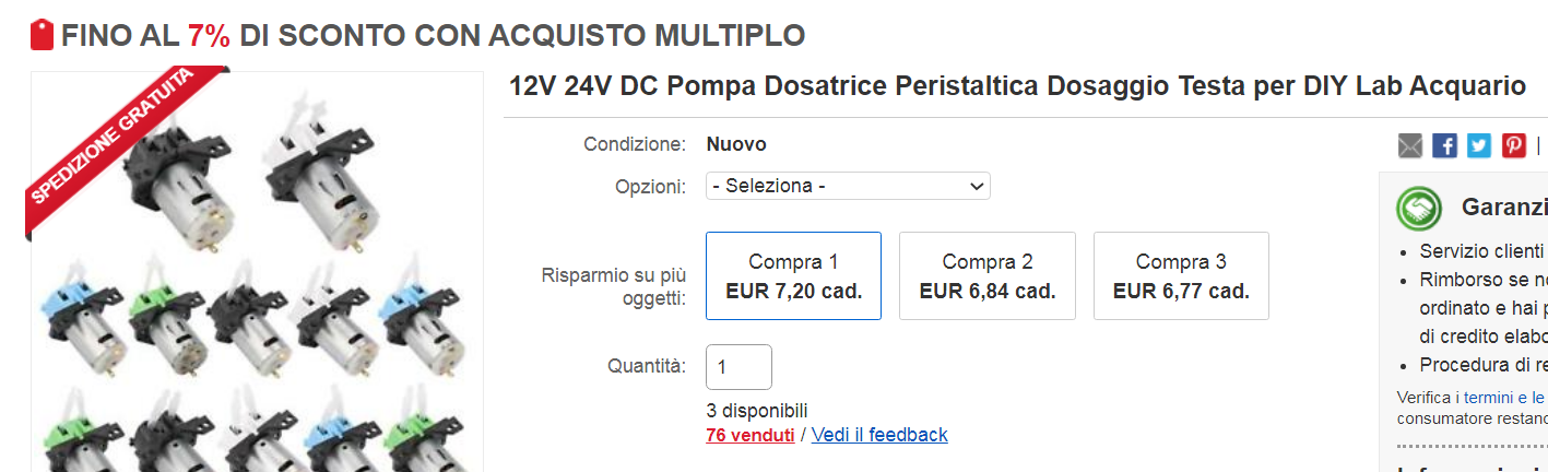

Oppure potresti usare una pompa peristaltica tipo questa

per ora escludo la pompa perché comunque necessiterebbe di un controllo tramite Arduino, non potrei metterla semplicemente in serie all'attuale centralina.
