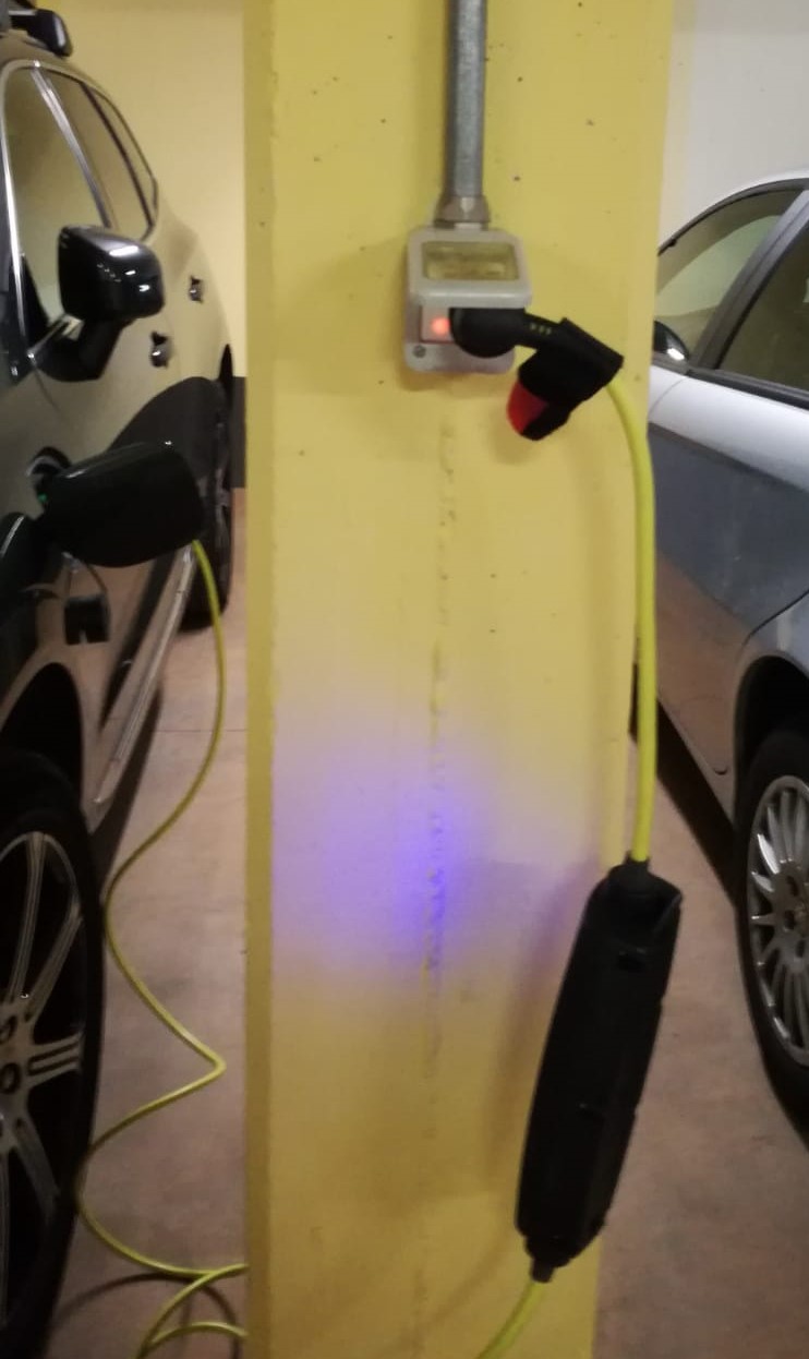

Ricevo questa foto da un amico effettuata nel garage di un albergo in una località turistica italiana.
Un'auto elettrica è in carica da una presa domestica tramite un "carichino" modo 2 dotato di spina domestica schuko (su questa modalità di ricarica si veda https://www.electroyou.it/6367/wiki/pos ... sa-di-casa).
La spina è stata forzata in una presa non compatibile con l'effetto - tra gli altri - di non avere la messa a terra (alcuni veicoli verificano l'effettivo collegamento a terra del veicolo, ma non è un requisito generale, la norma richiede solo che sia verificata la continuità del PE tra il veicolo e il dispositivo di ricarica fisso o portatile, si presume che la presa fissa sia a posto).
*** da una analisi successiva è risultato che la spina non è stata forzata nella presa ma era inserita tramite un classico adattatore schuko ***
Senza fare troppe analisi, si capisce che questa è una condizione pericolosa, che danneggia la presa utilizzata in modo non corretto, con tutto quel peso che le grava addosso e i contatti forzati. Questo anche caricando a bassissima potenza 10 A, 8 A, 6 A.
Possiamo trarre alcune conclusioni.
1. Le auto elettriche sono una realtà in Europa anche se in Italia ci si ostina a considerarle un fenomeno del tutto irrilevante, una nicchia solo per la città o per persone eccentriche. L'Italia è ancora priva di una infrastruttura di ricarica adeguata, soprattutto veloce in autostrada. Già oggi questa mancanza ostacola il turismo. Se le auto ibride ricaricabili non hanno bisogno di infrastrutture veloci, i loro proprietari si aspettano comunque di trovare punti di ricarica idonei e sicuri nei garage degli alberghi. In ogni caso, anche le elettriche pure ormai sono idonee a lunghi viaggi purché abbiano a disposizione punti veloci come in Europa.
2. La mancanza di infrastrutture di ricarica adatte, induce gli utenti ad arrangiarsi, con i rischi e le scomodità che conseguono. Soprattutto se si alimentassero dallo stesso circuito non dedicato due o tre veicoli. Non è certo con una prolunga o un adattatore che si risolve il problema.
3. A complicare ancora di più la situazione in Italia, è la presenza contemporanea di due o tre formati di presa domestica in uso, con la conseguente necessità di usare adattatori oppure di forzare spine non compatibili. L'installazione di prese industriali anziché domestiche, come molti suggeriscono per evitare di installare una stazione di ricarica fissa, non sarebbe di grande giovamento visto che la maggior parte dei carichini portatili sono dotati di spina schuko. I connettori giusti per la ricarica dei veicoli elettrici sono stati definiti nella Direttiva AFID ormai nel lontano 2014.

Non capisco come è stato appurato la forzatura della spina, io vedo la classica presa shuko con sportellino di protezione presente un po' ovunque.
Comunque, dando per certo che sia vero, è chiaro che in questa fase usi errati e potenzialmente pericolosi sono possibili, ma non ne farei un dramma.
I rischi nell'utilizzo della tensione di rete sono presenti da decenni, e francamente fino ad oggi hanno causato ben pochi incidenti.
Molto più pericolosi di fatto altri oggetti connessi alla rete, come per esempio il classico phon usato coi piedi bagnati o peggio stando nella vasca piena.
O i vari fornelletti elettrici, o i tanti impianti elettrici fatiscenti presenti in prime e seconde case.

Sgombriamo il campo: affermazione apodittica e mia convinzione personale: le ibride sono spararsi sotto la cintura due colpi : hai le palle dei pistoni e della batteria contemporaneamente.
Adattatore: se avessi un'auto elettrica mi farei (da solo) una prolunga per l'emergenza (2 m - 10 m cavo 3 x 2.5 "con la marcatura giusta") con una spina "italiana" da una parte e una presa volante shuko dall'altra. Materiale "buono" (p.e. per la shuko Palazzoli). Non so quanto sarebbe a "norma" ma per me "va bene".
Nella situazione della foto avrei ancorato il cavo della prolunga al tubo metallico sopra la presa utilizzando una fascetta riapribile per non far gravare il peso del "carichino" sulla presa/spina.
Fast Charger: e' una "bufala": sai a quanto carica una Tesla con la batteria abbastanza carica? Ad una frazione del numero massimo dichiarato. Questo perche' il profilo di carica (gestito dal SW) e' "asintotico". Max a batteria scarica e si riduce progressivamente man mano che la batteria si ricarica. D'altronde e' noto il "biberonaggio" della batteria: ricarica spesso e poco senza "mai" superare l'80% della capacita' della batteria.

elfo ha scritto:Fast Charger: e' una "bufala": sai a quanto carica una Tesla con la batteria abbastanza carica? Ad una frazione del numero massimo dichiarato. Questo perche' il profilo di carica (gestito dal SW) e' "asintotico". Max a batteria scarica e si riduce progressivamente man mano che la batteria si ricarica.
Sappiamo tutti che il valore di carica massima DC delle auto è un valore di picco che viene mantenuto per un periodo limitato del ciclo di ricarica. Ogni auto ha una una curva caratteristica che si trova sui siti specializzati.
Da qui a definirla "bufala" ne passa. Tanto più detto da un paese leader della progettazione e della fabbricazione delle stazioni di ricarica veloci che, ovviamente, vanno in tutto il mondo e pochissime si fermano in patria. Nessuno ancora si è accorto che sarebbero una "bufala".
