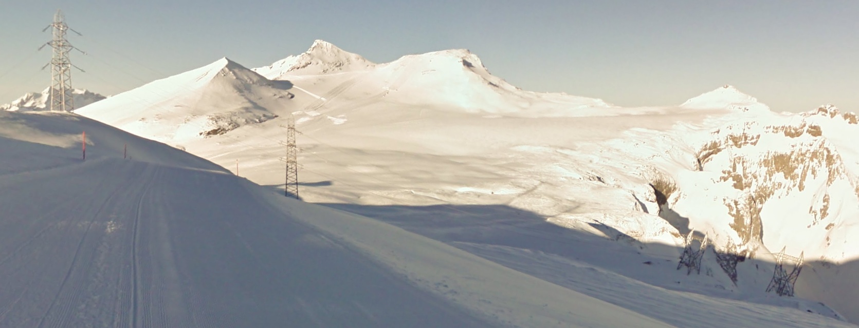

stefanopc ha scritto:Immagino anche il lavoro e la professionalità di chi lo ha assemblato trasportato e montato in quella posizione provvedendo anche alla corretta posa dei cavi.
E a quanto pare hanno fatto un bel lavoro: è lì dal 1961 a godersi il panorama. :cool:
Ma trovo ancora piú impressionante quello che c'è a destra del traliccio.
In questa foto lo si vede, anche se la qualità non è proprio ottima:
Il traliccio ghiacciato di cui sopra è quello a sinistra. Dopo una breve campata c'è un altro traliccio, dal quale i due circuiti partono separandosi per raggiungere due tralicci a delta, quelli al margine destro della foto.
La separazione è necessaria, perché lì c'è il baratro: la prossima campata (quella non visibile) scende di 395 m di dislivello su una distanza orizzontale di 500 m. Il peso dei cavi viene portato quasi interamente da questi due tralicci.
Sono montati a 18° rispetto alla verticale in modo che la risultante delle forze li carichi principalmente a compressione, con poco momento torcente.
