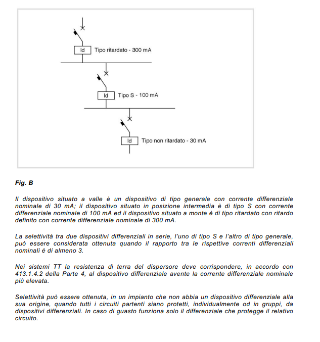

In allegato lo screenshot della normativa 64-8 riguardo alla selettività e al valore della resistenza di terra
