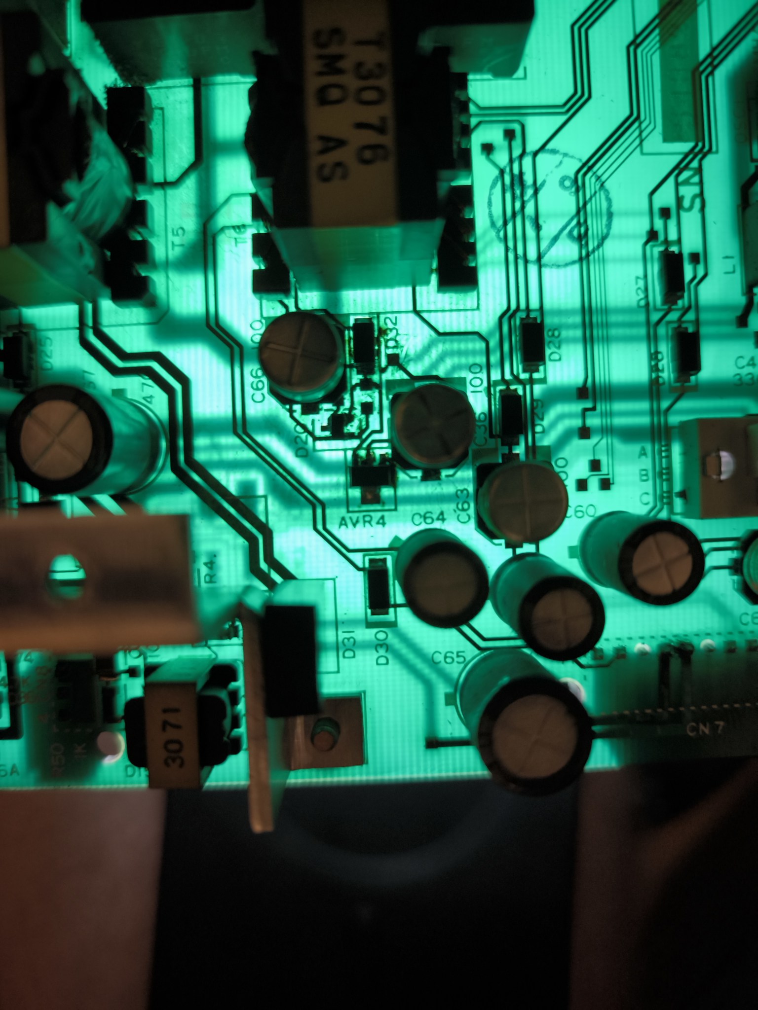

I due condensatori SMD che ho citato credete possano andare bene?
Dovendo fare un ordine e considerando che la spedizione è quella che poi grava come prezzo crede sia possibile inserirci insieme dei diodi schottky che possano sostituire il d20?

Cercando di rispondere con ordine, come condensatori SMD non sapendo bene la funzione che dovranno svolgere starei sulla serie UWG della Nichicon. Questa serie è a bassa impedenza, 105°C e dovrebbe quindi comportarsi bene anche in applicazioni switching.
UWG1E330MCL1GB
UWG1E101MNL1GS
A livello dimensionale i due modelli di condensatori mi sembrano compatibili però, prima di acquistarli, controlla bene anche tu sul datasheet.
La sigla 8C su un contenitore come quello (che sembrerebbe un SOT-89) potrebbe proprio indicare un regolatore di tensione a 5V. Per esserne certi bisognerebbe misurare la tensione in ingresso ed in uscita, però fare misure su quella scheda sotto tensione è pericoloso. Per il momento ti conviene aspettare.
Se riesci dissaldalo e misuralo perché guardando la scheda arrivano a D20 tre piste, quindi è probabilmente un doppio diodo e a seconda del componente i diodi interni possono essere orientati diversamente. Se non lo capisci prima rischi di montare qualcosa di non compatibile e di danneggiare ulteriormente la scheda.
Infine, prima di provare a dissaldare quei componenti, ti conviene pulire bene la scheda e poi usare del flussante. Quando le stagnature sono così sporche e ossidate il calore del saldatore non si distribuisce bene e lo stagno tende a non fondere.

nikopoli ha scritto:Il diodo d20 ho provato a testarlo col tester, ma credo di doverlo staccare perche i condensatori mi falsano la lettura...
La misura sotto tensione mi verrebbe molto difficile in quanto sopra di sé ha un ulteriore scheda collegata che mi copre tutto, magari però se mai dovesse servire potrei saldando dei cavetti perché un operazione del genere con i puntalino del tester sarebbe quasi da chirurgo

Con i condensatori, stando alle indicazioni fornite da Mouser mi sembra che tu ci sia. Di alcuni modelli non danno il datasheet ma solitamente la descrizione è affidabile.
Per quanto riguarda il diodo non saprei cosa dirti. Purtroppo con quel package ci sono troppi componenti, comprarli a caso non ha senso. Potrebbe anche essere un diodo zener. Fossi in te lo smonterei e lo testerei a banco con la funzione provadiodi del tester. A mio avviso è comunque improbabile che sia guasto, un semiconduttore o si rompe o funziona. Nel caso fosse rotto l'errore ti comparirebbe sempre.
Che dimensioni ha il corpo del diodo? Sopra c'è scritto qualcosa?
Dimensioni 3x1,5mm sopra non ha scritte e nemmeno sull altra scheda che è in condizioni migliori non vedo alcuna scritta, posso provare a metterla sotto il microscopio ma ho già usato una lente 30x ma è uno dei pochi componenti su cui non si legge nulla. Ed effettivamente si l'errore è casuale capitano anche volte in cui non appare proprio... Procederò con l'acquisto dei condensatori e inizierò questa prima sostituzione.
Soltanto un'ultima considerazione. Se non sbaglio all'inizio hai scritto che hai due azionamenti uguali. Se sono uguali anche i motori che vengono pilotati (magari asse X ed Y) hai provato ad invertirli sulla fresatrice?
Giusto per essere sicuro che in realtà il problema non sia a livello di cavi, di motore, di encoder o altro.

Si ho già fatto più inversioni per identificate il problema proprio in quella scheda in quanto l'azionamento è composta da più schede su più livelli e ho visto che dove spostavo questa compariva il problema, comunque proverò e ti farò sapere! Grazie molte intanto!!!
Dopo aver sostituito tutti i condensatori ho montato la scheda ed ha funzionato egregiamente per mezz'ora circa salvo poi incappare in un altro errore...
Una volta smontata mi sono trovato il componente avr4 in corto cioè trovavo continuità tra tutti i PIN, per un qualche motivo che non conosco dopo aver lasciato li la scheda nel weekend riparto dalle misurazioni che stavo facendo e nel compararla con la scheda funzionante non trovo più nessun corto anzi pareva essere tutto in linea tra le due schede e ho pensato che fosse dell alcol isopropilico che avesse trasportato qualche residuo di stagno o cose varie su alcune piste generando questo cortocircuito, quindi decido di montarla nuovamente, ma nulla nuovamente in errore, smonto e trovo di nuovo avr4 in corto al che lo dissaldo e niente una volta dissaldato non è nuovamente in corto, effettuo delle misurazioni

Neg PIN 3 posPIN 2 2,4v
Neg PIN 3. Pos PIN 3 2,3
Pos PIN 3 neg PIN 2 0,6v
Pos PIN 3 neg PIN 4 0,6v
PIN 1 e 3 gnd
Dimensioni corpo nero 3x2mm
Essendo vicino ad un trasformatore la scritta avr mi fa pensare ad automatic voltage regulation
Inoltre come potete vedere in foto il PIN 2 va al diodo d32 che arriva dal secondario del trasformatore il pin 3(gnd) va al negativo del condensatore SMD 100uf 25v il PIN 4 va al positivo dello stesso condensatore,
A questo punto sono nelle vostre mani per capire di che componente si tratta sopra di sé ci sono le scritte 8c e4
Se può servire
Il diodo d20 ha una scritta impresso su di sé la scritta C3 pare essere uno scotty guardandolo dall' alto con il PIN centrale verso di sé PIN in alto a sinistra va al d32 quello centrale va al positivo di un condensatore Mentre il PIN in alto a destra pare vada al negativo
