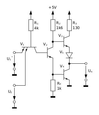

Logica TTL
Consideriamo ad esempio una logica ttl il cui schema tipico è rappresentato in figura [4]:
Le tensioni di ingresso U_1\, e U_2\, vengono misurate dalla porta e confrontate con la sua tensione di soglia: se la tensione di ingresso è maggiore della soglia il segnale viene interpretato come un livello alto, altrimenti come un livello basso.
La tensione di soglia è data dalla somma delle tensioni sulle giunzioni V_{BE4},\,\, V_{BE2}, \,\,V_{CB1},\,\, V_{BE1}. Questa catena è riferita al negativo, e quando la tensione di ingresso supera circa 1.4V rispetto al negativo, la porta passa la sua soglia e l'uscita eventualmente commuta.
Notare che non è la stessa cosa dire 1.4V rispetto all'alimentazione negativa, oppure -3.6V rispetto all'alimentazione positiva (assumendo V_{al}=5\,\text{V}). Se la tensione di alimentazione cambia, ad esempio a causa di un rumore, la soglia rimane comunque riferita al negativo.

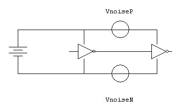

Facendo riferimento a questa figura che rappresenta la comunicazione fra due porte, con rumore aggiunto sulle alimentazioni,
si ha che un rumore Vp sulla alimentazione positiva è molto meno disturbante di uno Vn sull'alimentazione negativa, visto che il ricevitore misura la sua tensione di ingresso rispetto al negativo. Per questo se si poteva fare un solo piano di alimentazione, lo si faceva sul negativo che è il riferimento (non la massa), in modo da garantire una impedenza più bassa e quindi meno disturbi sull'alimentazione negativa.

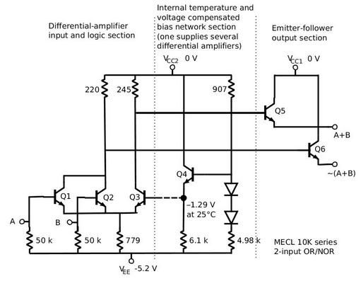

Logica ECL
Nel caso della logica ECL Motorola serie 10K, il cui schema è rappresentato in figura [5],
le cose sono completamente diverse. La tensione sull'ingresso A ingresso viene misurata dal differenziale Q1 Q3, e la tensione di base di Q3, che è la soglia della porta, attraverso il transistore Q4 è data dal partitore delle due resistenze che sono molto diverse (rapporto 5:1). Questo vuol dire che se la tensione di alimentazione varia, la tensione di riferimento segue la tensione positiva, perche' il partitore è sbilanciato da quella parte. Se la tensione di alimentazione passa ad esempio da 5V a 6V, la tensione sulla base di Q4 passa da 4.46V rispetto al negativo a 5.31V sempre rispetto al negativo.
Se tensione di alimentazione varia di 1V, il riferimento cambia di 0.85V circa: vuol dire che è legata all'alimentazione positiva, la porta misura la sua tensione di ingresso rispetto all'alimentazione positiva.
In questa logica anche l'uscita è legata all'alimentazione positiva. Quando il differenziale è saturo, da un lato non c'è corrente, e quindi il corrispondente transistore di uscita ha la base collegata al positivo attraverso la resistenza di collettore del differenziale. L'altro transistor del differenziale è saturo (un po' più complicato di cosi`, in realtà è il differenziale a essere saturo, ma il concetto è quello) e il rapporto delle resistenze di collettore/emettitore fa si` che la tensione di uscita segua di più il positivo rispetto al negativo: se l'alimentazione cambia, la tensione di uscita cambia meno se riferita al positivo rispetto che al negativo.
Nella figura seguente si vede come un rumore sull'alimentazione vada a cadere per 3/4 circa fra uscita e alimentazione negativa ed è quindi naturale assumere nella logica ECL la tensione di alimentazione positiva come riferimento (quella che deve avere le piste grosse), e la si chiama 0V, riferimento, mentre la tensione di alimentazione è negativa, -5.2V.
