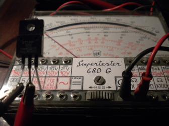

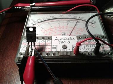

Per verificare la bontà di un SCR ho utilizzato un multimetro analogico eseguendo delle misure sui rispettivi terminali, di anodo (A), catodo (K) e gate (G).
Dapprima si controlla la giunzione Gate–Catodo come se si stesse verificando la giunzione PN di un diodo. Pertanto dovremmo avere una conduzione polarizzando direttamente la giunzione e non averla quando la polarizzeremo inversamente, come nel caso di un diodo.

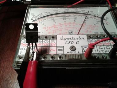

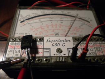

A questo punto si verificano le altre giunzioni del semiconduttore andando a misurare la giunzione catodo-anodo, polarizzandola direttamente, rilevando la giunzione aperta finché non si porta a contatto con il terminale di anodo con il terminale di gate. Così facendo l’SCR si porta in conduzione nella giunzione di catodo-anodo, rilevata dallo strumento che indica la rispettiva misura.
Questa rimarrà in conduzione anche una volta tolto il collegamento di gate sull’anodo, grazie all’intensità di corrente fornita dalla batteria dello strumento.
Ovviamente togliendo uno dei due puntali di misura (aprendo il circuito K-A), non si avrà più alcuna conduzione, e se si misurerà nuovamente la giunzione catodo-anodo direttamente, si avrà ancora circuito aperto, poiché l’SCR non è in più in conduzione e bisognerà ripetere il collegamento fra il gate e l’anodo .
Quindi dalle misure eseguite l’SCR risulta essere funzionante.

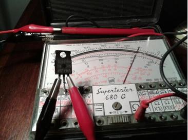

Come per l'SCR, anche per il TRIAC si utilizza il multimetro in portata per ohm, e si verificano dapprima i terminali A1 ed A2 rispettivamente con polarità positiva e negativa, e si misurerà un valore di resistenza alto tale da indicare il circuito (A1-A2) aperto. Poi mantenendo le stesse condizioni di misura, si porta a contatto il terminale di gate con il terminale di anodo uno, lo strumento rileverà un basso valore di resistenza ad indicare il circuito (A1-A2) chiuso pur aprendo il collegamento del gate (G). Da questa verifica si trova efficiente il termistore.
verifica dei terminali A1-A2
verifica del terminale di G
in pratica

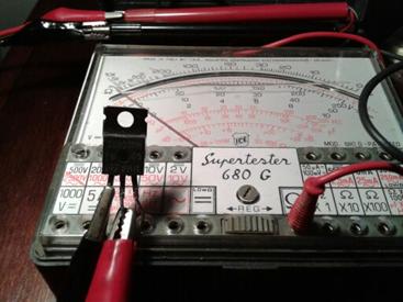

TRIAC in conduzione con A2-G ponticellati
una volta tolto il collegamento A2-Gate il TRIAC rimane in conduzione, ccome indicato dallo strumento.
