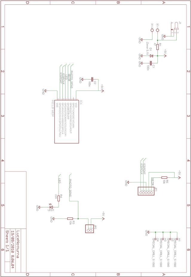

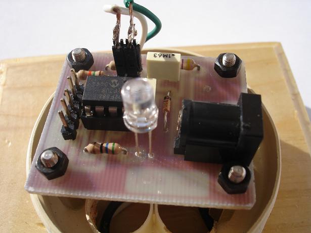

Sistemando la mia (perennemente) disordinata scrivania, mi è balzata in mano una comune fotoresistenza, una di quelle che avevo acquistato tempo fa e che, come per magia, era scomparsa, inghiottita dal marasma di cose che stazionano sul mio tavolo di lavoro. Neanche a dirlo, ho subito smesso di riordinare la scrivania ed ho subito intravisto una possibilità per utilizzare il contenitore della lampada a basso consumo: realizzare una lampada segna passo, una lampada notturna ad attivazione crepuscolare con l'intensità regolata automaticamente in modo proporzionale alla luce presente nella stanza. Lo schema elettrico che ho stilato è quello che segue (nella sezione DOWNLOAD è disponibile il download del file PDF):
Il progetto si poggia su di un PIC12F683 di Microchip Technology; ho scelto quel micro in quanto dispone di due periferiche che mi permettono di mettere in pratica quanto è stato proposto negli articoli sulla configurazione A/D e sul PWM.

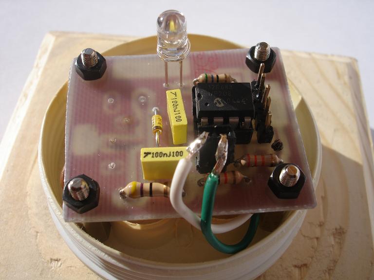

Come si nota, sulla scheda è presente un LED che, se alimentato in PWM, può facilmente variare la sua luminosità. La fotoresistenza è connessa al pin GP4 del PIC, pin deputato alla conversione A/D.
Una nota la merita il dimensionamento delle resistenze R3 ed R4. La scelta di R4 è in funzione del tipo di LED (semplice od ad alta luminosità) che si decide di adottare. La resistenza R3, invece, determina il partitore con la fotoresistenza. L'esperienza sul campo mi ha portato a scegliere il valore 10k, ma questo è dipeso dal tipo di sensore adottato.

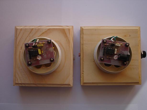

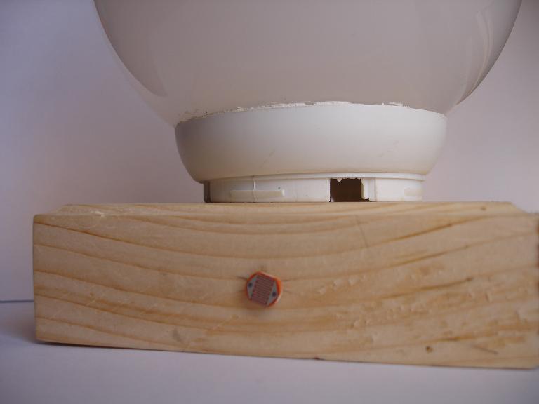

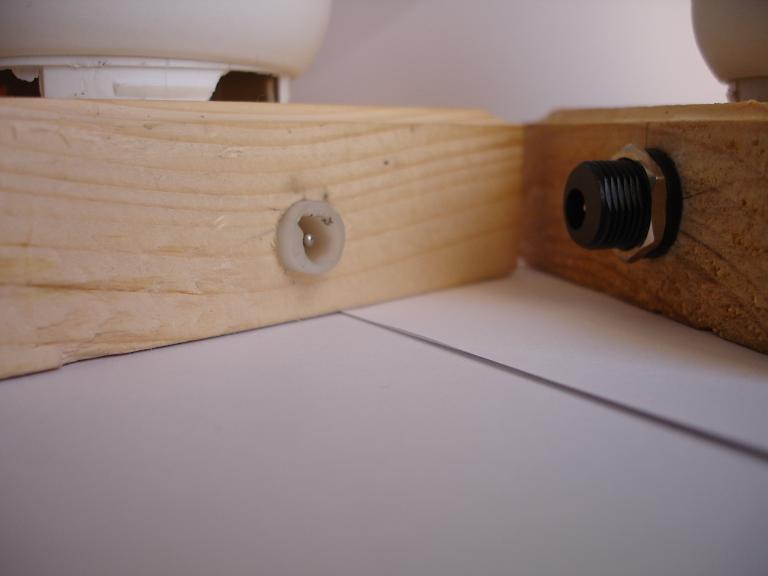

Dopo aver realizzato una Sibilla ho pensato di costruirne un'altra, che ho regalato. Le due realizzazioni si distinguono per alcuni semplici dettagli: il connettore dell'alimentazione esterno e l'assenza del connettore montato su scheda in uno dei due casi. Nelle immagini che seguono ci sono le due Sibille a confronto.

Il firmware che è stato scritto in linguaggio C è veramente semplice. Lascio al lettore la possibilità di approfondirlo, andando a scaricare il progetto al link indicato (vedi paragrafo DOWNLOAD). Come descritto, il codice C non fa altro che leggere il valore analogico in uscita dal partitore costituito dalla resistenza R3 e la fotoresistenza e lo utilizza per il pilotaggio del PWM. Si noti che è stato scelto di eseguire un calcolo che vada a mediare 30 letture consecutive, per dare un minimo di stabilità al valore acquisito.
