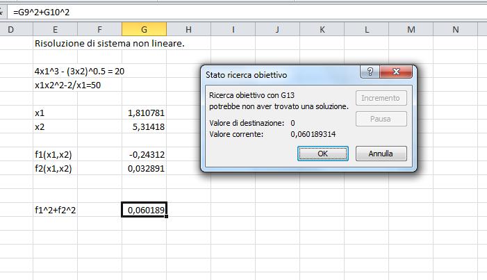

Sul foglio Excel, si impostano due valori d'inizializzazione delle soluzioni, tipo x1=1,x2=1 e si calcolano in queste condizioni iniziali le funzioni f1(x1,x2) e f2(x1,x2). Fatto questo, si calcola la somma dei quadrati di f1 e f2.
Si veda Figura 1 per questo step.
Figura 1. Inizializzazione incognite x1 e x2 e calcolo di f1^2+f2^2
Soluzione del sistema
Dato che f_1^2+f_2^2=0, mediante il menu Excel (versione 2010), si va alle schede Dati-->Analisi Simulazione e si sceglie "ricerca obbiettivo"; si apre la scheda e s'impone per la cella, dove e' il valore della somma dei quadrati delle due funzioni f1 e f2, il valore 0, come, deve essere. Infine, si impone il cambiamento di una delle due soluzioni iniziali o x1 o x2. Dopo una certa elaborazione il programma dara' il valore esatto di x1 o x2. Dopo si ripete la procedura per l'altro valore iniziale di x1 o x2, che si vuole che si cambi. Il gioco e' fatto. Se tutto va bene, in verifica si vede che il valore della somma dei quadrati di f1 ed f2 diventerà un valore vicino a zero.

L'ultimo passo è quello di cliccare OK sulla finestrella di dialogo del Risolutore. Parte il calcolo e si ottiene l'aspetto di Figura 3, con la soluzione per x1.
Figura 3. Soluzione della variabile x1
Si puo' fare lo stesso per il nuovo valore di x2 ed in Figura 4, si scogono i valori delle soluzioni di x1 e x2, che sono 1.81 e 5.31 circa.

Lo sforzo di scrivere un articolo deve sempre essere apprezzato, quindi mi complimento per aver cercato di applicare ad excel questa soluzione per i sistemi non lineari.
Purtroppo devo dire che dal punto di vista numerico una soluzione di questo tipo è decisamente mal condizionata e spesso porta a dei problemi di inconfrontabilità. Basti pensare ad una sommatoria dove le equazioni al quadrato siano di complessità molto diversa e con valori numerici molto distanti fra loro. Inoltre la presenza del quadrato aumenta la non linearità del problema e favorisce la propagazione dell'errore. Utilizzare quel metodo cercando di far trovare ad excel una soluzione a pezzi può far sì che gli errori si sommino in modulo, quindi questo metodo va bene solo per sistemi non troppo non lineari, molto omogenei sui coefficienti e sperando che excel converga ad una soluzione corretta, cosa che si può stabilire soltanto a soluzione trovata, andando a sostituire i numeri nella equazione. Poichè il risultato farà (si spera) un numero piccolo prossimo a zero, bisogna poi stabilire che questo valore non sia frutto di semplificazioni dovute alla forma dell'equazione (e sostituendo non ci sono più tutti i quadrati) e questo mi sembra essere il problema più grave. Personalmente, per questi ed altri motivi, non mi piace molto usare excel come solutore matematico, ma preferisco di gran lunga l'uso di un tool (anche semplice) pensato da chi conosce approfonditamente il calcolo numerico.
Risolvendo quel sistema in modo corretto si ottengono le soluzioni reali {x -> 1.81684, y -> 5.30342}}, quindi tutto lo sforzo adoperato ha portato ad ottenere una sola cifra decimale corretta, cosa che NON si può stabilire sostituendo le soluzioni trovate da excel nel sistema (basta provare). Per un solutore automatico è un risultato inaccettabile.
Problemi minori sono il fatto che spesso il sistema è espresso in forma implicita (anzi, è il caso più frequente), cosa che questo metodo non può affrontare e che le soluzioni cercate sono spesso quelle complesse (per esempio quel sistema ha una soluzione reale e ben sei complesse).
