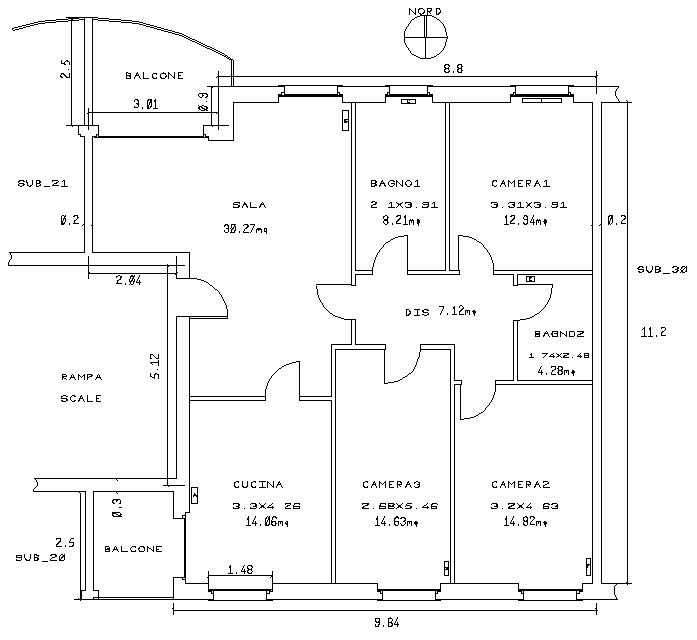

Descrizione dell'immobile

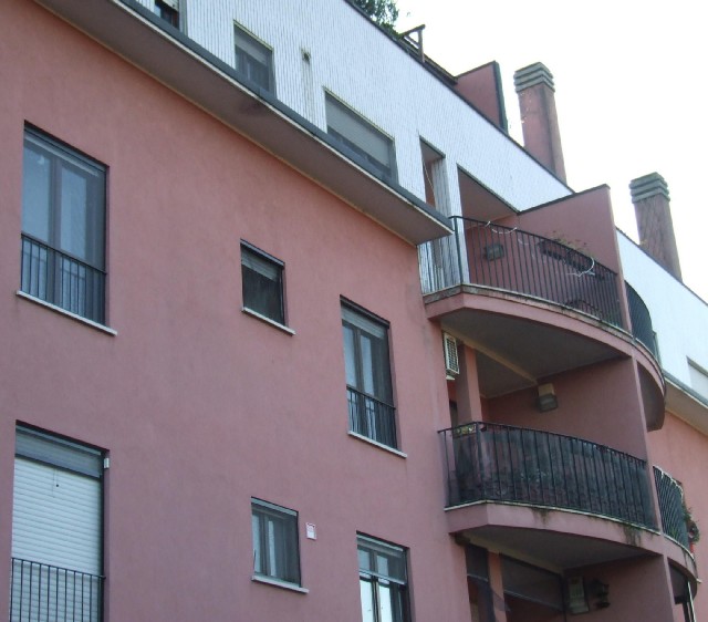

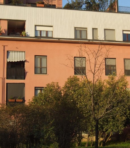

Unità immobiliare sita in Pessano con Bornago (MI); si tratta di una classica costruzione di fine anni 80, destinazione mista (uffici, negozi, appartamenti e box), con struttura portante in C.A. e pareti a cassa vuota, infissi in legno e doppio vetro normale, con cassonetti non isolati.Impianti di riscaldamento autonomi con caldaie tipo B (a camera aperta) situate in esterno.
Facciata Sud
Facciata Sud
Facciata Nord
Facciata Nord
Pianta
Pianta
Il mio appartamento è situato al 1o piano, ed è situato al di sopra di un negozio e un androne lato Nord (non visibile in foto) che comportano una maggiore dispersione energetica rispetto agli appartamenti interpiano. In particolare il negozio sottostante è stato chiuso per diversi anni a causa della crisi. Ho quindi effettuato per maggiore precisione due distinte certificazioni per valutare l'effetto del mancato riscaldamento di questi locali:

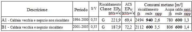

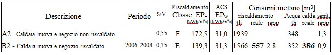

SITUAZIONE DI PARTENZA (1994-2005)
Ecco i risultati ottenuti dalla certificazione energetica per le due situazioni possibili:
La prestazione energetica originaria dell'appartamento era ovviamente pessima, anche a causa della vecchia caldaia originale Beretta a camera aperta posta in esterno.
Nota: la riduzione dei consumi nel periodo 2001-2005 è stata probabilmente dovuta, oltre che alla apertura del negozio sottostante l' appartamento, anche alla crescita dei figli e conseguente leggera riduzione della temperatura media interna.
SOSTITUZIONE CALDAIA (2005)
Il primo intervento realizzato è stata la sostituzione della caldaia, effettuata per la rottura della vecchia; le prestazioni migliori dovute alla caldaia modulante e alle minori perdite di calore sia al mantello che al camino hanno permesso una notevole diminuzione dei consumi teorici (efficienza media globale di riscaldamento aumentata da 0,55 a 0,69 circa), e una riduzione dei consumi reali del 7-8% circa:

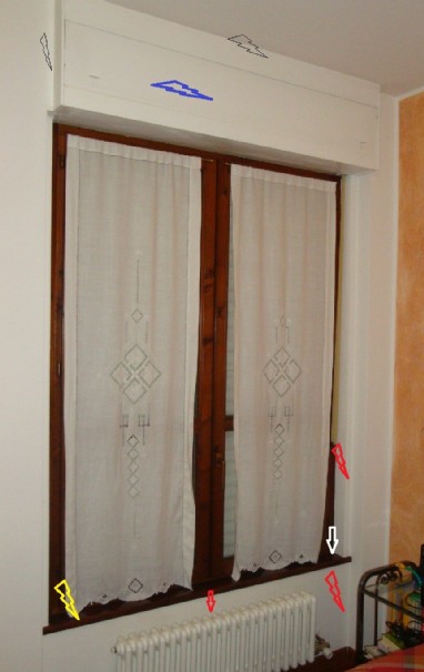

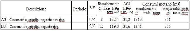

ISOLAMENTO CASSONETTI E SOTTOFINESTRA E RIDUZIONE PONTI TERMICI (2009)
Questi semplici interventi DIY sono stati effettuati principalmente per un incremento del confort e per risolvere la formazione di muffa in alcuni punti dell'abitazione (problema peraltro abbastanza limitato nel mio caso).
L' isolamento dei cassonetti, non documentato fotograficamente (fulmine blu), è stato effettuato incollando al loro interno opportuno pannelli di EPS, con spessori variabili tra i 2 e i 4cm a seconda dello spazio disponibile.Il fabbisogno energetico da certificazione diminuisce di quasi il 10% a causa del valore forfettario della trasmittanza dei cassonetti non isolati (U=6); la diminuzione reale è molto inferiore anche perché i cassonetti erano comunque in legno.
La schiumatura esterna al cassonetto (fulmini neri) pur non comportando un risparmio energetico apprezzabile riduce gli spifferi e la possibilità che si accumuli sporco o si sviluppi la muffa.
Su tutta la parete sottofinestra, più sottile, è stato realizzato un "mini" cappotto interno con pannelli di polistirene preaccoppiato a cartongesso.Quindi la parete, che prima finiva in corrispondenza della freccia bianca, ora viene più avanti (fulmine rosso); questo intervento procura un risparmio limitato (meno del 2%) a causa della piccola estensione di tali pareti.L'altro fulmine rosso indica analogo 'microcappotto' fatto sullo stesso piano per ricoprire il muro sottile che corre intorno all'infisso, tipico ponte termico frequentemente sede di muffa.
Il davanzale oltre a essere stato ricoperto anteriormente dal preaccoppiato è stato ricoperto, per motivi estetici e per ridurre ulteriormente il ponte termico, da un pannello di EPS spesso 2cm e un profilo finto legno (fulmine giallo).
Infine il calorifero (freccia rossa) è stato sostituito con un calorifero da arredo in acciaio ed è stato posizionato sul retro un classico pannello riflettente.

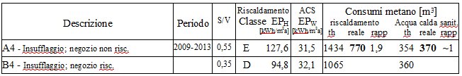

INSUFFLAGGIO INTERCAPEDINE (2010)
Nel novembre 2009 spinto dalla voglia di approfondire, e pensando anche ad una possibile seconda attività in proprio, mi sono iscritto al corso per diventare certificatore energetico. Con qualche base teorica in più ho quindi finalmente deciso di valutare un intervento specifico per isolare le classiche pareti "a cassa vuota" di qualche anno fa: l'insufflaggio dell'intercapedine.
I costi per un simile intervento sono contenuti (circa 1000-2000 euro o più a seconda dell'appartamento), ma la voglia di fare e il limitato effetto sui consumi mi hanno spinto a tentare l'autorealizzazione.
Il primo passo è stato realizzare un foro per ispezionare l'intercapedine e verificarne lo spessore.Con un piccolo specchietto autocostruito e illuminato a LED ho verificato quindi che il mio muro (un classico da 35cm circa) aveva un'intercapedine vuota spessa in molti punti ben 15-16 cm!
Vista la dimensione generosa, per semplificare il lavoro e ridurre i costi ho scelto un riempimento con i classici granuli di polistirene rinunciando a materiali più pregiati e con migliori prestazioni estive, ma anche più costosi e difficili da insufflare (perlite, fibre di cellulosa ecc). Il costo totale del materiale, compreso la pistola Venturi per insufflare, è stato di circa 200 €. Nella foto sono visibili i fori realizzati in alto per effettuare l'insufflaggio.
La trasmittanza delle pareti esterne diminuisce da U=1,1 (valore da archivio) a U=0,39 pur considerando uno spessore medio di soli 10cm; tale miglioramento è leggermente diminuito dal maggior peso relativo dei ponti termici, ma permette comunque un risparmio teorico pari al 20% circa.
Nonostante fosse molto meno redditizio ho deciso di insufflare anche l'intercapedine della parete verso il vano scala non riscaldato; essendo lo spessore di intercapedine di soli 3cm la trasmittanza diminuisce da U=0,99 a U=0,744 con un risparmio teorico aggiuntivo dell'1% circa.
Per ulteriori informazioni consiglio la seguente discussione: insufflaggio intercapedine
In tabella i risultati teorici e il confronto coi consumi reali, approssimativo come al solito anche a causa della non contemporaneità degli interventi.
Purtroppo l'esecuzione di questi lavori non ha portato direttamente ad un risparmio economico perché è coincisa con la chiusura del negozio sottostante (e conseguente aumento delle dispersioni dal pavimento).Riporto quindi il risultato finale e il confronto coi consumi reali medi del periodo, che comunque evidenziano un ulteriore miglioramento rispetto agli anni precedenti.

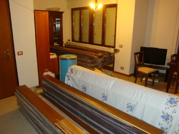

L'ultimo intervento è stato stimolato in realtà dal desiderio di rinnovare il bagno e il pavimento.

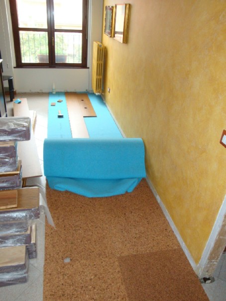

Abbiamo deciso in particolare di posare un parquet flottante in tutta la casa, ricoprendo gli originali pavimenti in ceramica e il parquet già presente nelle camere da letto. Avendo alle spalle ben 5 anni di chiusura del negozio sottostante, con leggero aumento delle spese di riscaldamento, ho deciso inoltre di effettuare la posa del parquet in autonomia e, contro tutti i pareri degli specialisti del settore, ponendo sotto il parquet oltre il solito tappetino pannelli di sughero di spessore pari a 1cm per ottenere un ulteriore isolamento termico.
Nella prima foto la situazione della sala all'arrivo del materiale. Sembra facile sistemare qualche metro cubo di listoni, ma quando li si mette in ordine per dimensione.... in pratica non resta più spazio per muoversi!
Nella seconda foto la disposizione dei primi listoni su sughero e tappetino.
La posa del parquet ha comportato la necessità di sollevare e/o rifilare le porte interne, le portefinestra e soprattutto la porta blindata di ingresso.

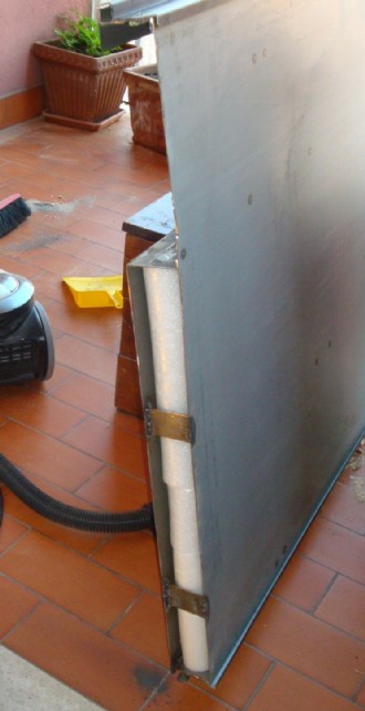

Ovviamente ho deciso di farlo io.... e questo mi ha permesso di inserire all'interno del materiale isolante.
Nella foto successiva invece la fase di copertura con gli stessi listoni del parquet.

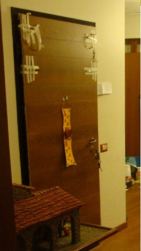

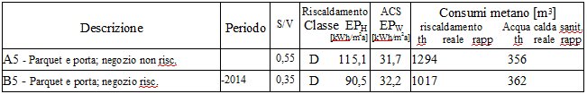

Questa operazione ha aumentato l'isolamento acustico e termico della porta (trasmittanza ridotta in teoria da circa 2 a 1.1) ma ha portato a un risparmio teorico sui consumi trascurabile (circa lo 0,5%).
Invece l'isolamento con sughero e parquet, che ha abbassato la trasmittanza originale da circa 0,8 a 0,65, comporta un risparmio energetico limitato ma più consistente (5/10% a seconda se si considera il negozio sottostante riscaldato o freddo), e sicuramente un maggior confort abitativo grazie al pavimento “caldo”.

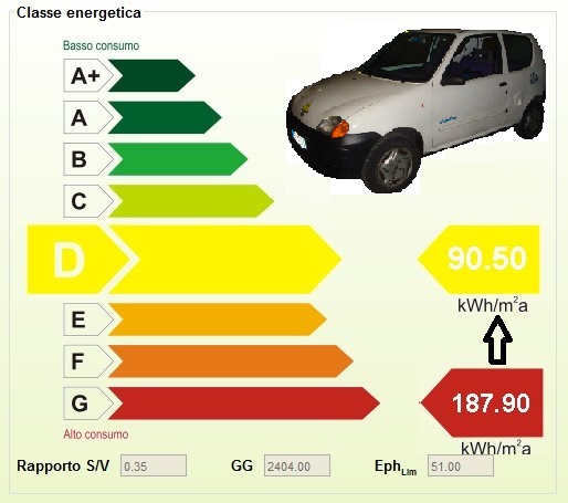

Il risultato da certificazione è il seguente e rappresenta il risultato attuale per il mio appartamento.
I risultati in bolletta sono stati successivamente riportati in un nuovo articolo:risultati in bolletta
