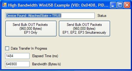

La classe di dispositivi USB chiamata CDC aiuta la transizione fra la gloriosa RS232 e l' USB rendendo il dispositivo gestibile come una porta seriale virtuale. Un esempio di gestione delle porte seriali virtuali è illustrato in questo articolo utilizzando il linguaggio Java.

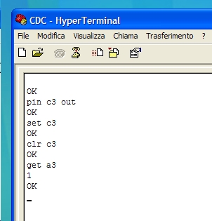

Con il programma di terminale aperto ed il modulo connesso possiamo iniziare a sperimentare alcuni comandi. In una periferica come questa la prima cosa da fare è impostare i pin I/O. Per risucire a vedere i comandi che inviamo è necessario, dopo l' accensione, inviare il comando ECHO ON che abiliterà il ritorno dei caratteri. All' atto dell' accensione tutti i pin sono configurati come ingressi digitali. Per impostare la funzione di un pin si utilizza il comando "PIN" la cui sintassi è:
PIN <porta><bit> <tipo>
Il valore di <porta> deve essere "B" o "C" poiché la porta A ha solo un pin disponibile RA3 e che è un ingresso digitale. il carattere <bit> è un numero che va da 0 a 7 ed il campo <tipo> può essere "IN", "OUT" o "AN" che indicano rispettivamente ingresso digitale, uscita digitale, ingresso analogico.
Nella pedinatura dell' integrato i pin delle porte di ingresso uscita sono indicati con R, ad esempio il bit 0 della porta C viene indicato RC0, quindi se volgiamo indicare il pin RC3 il valore di <porta> sarà C ed il valore di <bit> sarà 3. Ora supponiamo di voler configurare il pin RC3 come un' uscita digitale, dobbiamo quindi inviare il comando:
PIN C3 OUT
seguito dal tasto <Invio> (carattere <CR> codice ASCII 13). La SCU risponde con un OK. Da questo momento in poi il pin RC3 si comporterà come un uscita digitale. Lo possiamo verificare facilmente inviando l' appsito comendo per portare l' uscita a livello logico 1 che, nel prototipo che ho realizzato, farà accendere il led corrispondente al pin RC3. La sintassi del comando che attiva l' uscita digitale e:
SET <porta><bit>
Digitando il comando
SET C3
seguito da <Invio> la SCU risponderà con un OK e, meraviglia dell' elettronica ... il led corrispondente si accenderà eh eh eh. A questo punto proviamo a spegnerlo, cioè a mettere a 0 logico il pin RC3. La sintassi è questa:
CLR <porta><bit>
E quindi digitando il comando
CLR C3
sempre seguito da <Invio> (e da ora in poi non lo ripetero' più) assisteremo ad un fenomeno eccezionale: il LED che si spegne. :)
L' ultimo dei comandi di base è quello che serve per leggere lo stato degli ingressi che è:
GET <porta><bit>
Quindi prendiamo uno spezzone di filo, colleghiamo il pin 4 dell' integrato cioè RA3 al +5V ed inviamo il comando
GET A3
e la SCU risponderà con
OK
Qui di seguito riporto lo screen shot del terminale con i comandi che abbiamo eseguito.
Dall' immagine possiamo notare alcune cose. I comandi sono stati scritti utilizzando caratteri minuscoli. La SCU non fa differenza fra maiuscole o minuscole eccetto in un comando che vedremo più avanti. Per dirla tutta la SCU ignora anche gli spazi fra i vari campi, semplicemente li elimina quindi scrivere "SET C3" o "s e t c 3" o anche "SeTc3" è la stessa cosa, il comando funziona comunque. Se si sbaglia a scrivere un carattere si può utilizzare il tasto backspace <BS> che nelle tastiere e' in alto a sinistra indicato con una freccia <-.

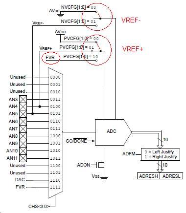

Le tensioni di riferimento
Il PIC su cui è implementata la SCU prevede diverse configurazioni della tensione di riferimento del convertitore A/D, per capirla meglio questo è lo schema del modulo interno di conversione. Ho evidenziato in rosso le due parti che permettono la scelta delle tensioni riferimento per il convertitore. La possibilità di scegliere diverse configurazioni rende questo modulo molto flessibile ed in grado di fare cose molto simpatiche ed utili. Il resto non ci interessa perché è gestito dal programma della SCU che si fa carico di tutti i bit e registri facendo per noi il resto del lavoro.
Al momento dell' accensione il modulo, come accennato in precedenza, usa il VSS (la massa elettrica) come tensione di riferimento negativa e la VDD (il +5V di alimentazione) come tensione di riferimento positiva. I due trattini rossi all' interno dei due circolini indicano la posizione dei selettori all' accensione. Un circolino più piccolo indica una sigla estremamente importante FVR che significa tensione fissa di riferimento (Fixed Voltage Reference). La tensione di riferimento interna è una tensione di precisione scelta fra due disponibili e cioe' 1.024V, 4.096V tramite la quale si può misurare la tensione agli ingressi analogici come si fa adoperando un multimetro. E' come avere un voltmetro digitale già pronto per l' uso integrato all' interno del micro. Ma andiamo con ordine.
Avere le tensioni di riferimento collegate alla VDD e a VSS va bene per leggere la posizione di un potenziometro ma non va bene per misurare una tensione perché la variabilità della tensione di alimentazione manda a pallino la precisione. L' unica è utilizzare una tensione di riferimento precisa e stabile. Una soluzione è quella di prelevarla dall' esterno ed il micro prevede questa eventualità, infatti dallo schema si vede chiaramente che la VREF+ (riferimento positivo) può essere presa dall' esterno e precisamente dall' ingresso AN4 che corrisponde al pin 16 della SCU (RC0). Anche il riferimento negativo VREF- può essere preso dall' esterno dall' ingresso AN5 che corrisponde al pin 15 della SCU (RC1). LA SCU prevede alcuni comandi che servono proprio per selezionare le tensioni di riferimento che sono:
VREF- <VSS/EXT>
Inviando il comando VREF- VSS in pratica si collega la tensione di riferimento negativa a VSS, condizione che è poi quella iniziale, mentre il comando VREF- EXT imposta il pin RC1 come ingresso per la tensione di riferimento negativa. Dopo questo comando il pin in questione non potrà più essere utilizzato come ingresso analogico.
VREF+ <VDD/FVR/EXT>
Questo comando è quello più interessante. Inviando VREF+ VDD, come nel comando precedente, ci troveremo ad avere la tensione di riferimento positiva collegata all' alimentazione, che sarebbe poi la condizione iniziale della SCU all' accensione, mentre il comando VREF+ EXT imposta il pin RC0 come ingresso per la tensione di riferimento esterna. L' opzione FVR merita qualche attenzione in più. Un esempio può aiutare, il comando:
VREF+ FVR 1
Collega la tensione di riferimento positiva alla sorgente interna di precisione a 1.024V, almeno così la definisce la Microchip. 10 bit di risoluzione significa avere 1024 possibilita' (un numero cha va da 0 a 1023) quindi avendo a disposizione una tensione di riferimento a 1.024V potremo misurare tensioni (che vanno da 0V a 1,023V) con risoluzione 1mV. In pratica è come avere a disposizone un multimetro digitale a 3 cifre e mezza, con risoluzione 1mV. Questa risoluzione permette, ad esempio, di utilizzare un sensore di temperatura LM35 che fornisce 10mV °C ed avere una risoluzione di 0.1 °C.
C' è un' altra opzione per la FVR:
VREF+ FVR 4 che seleziona la tensione di riferimento a 4.096V, per misurare tensioni da 0 a 4V con risoluzione 4mV

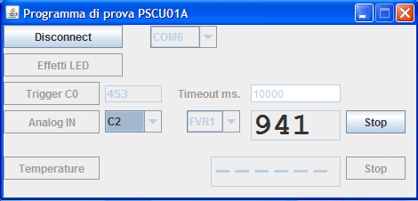

Per fare qualche prova ho utilizzato degli operazionali collegati come inseguitori di tensione ed alimentati da una sorgente esterna in modo da non sentire le variazioni della tensione che arriva dal BUS USB.
Ho regolato il trimmer con il multimetro a (la lettura mi dava0,9312 V) ed ho inviato i comandi per misurare questa tensione. Il risultato lo si può vedere sullo screenshot del terminale.

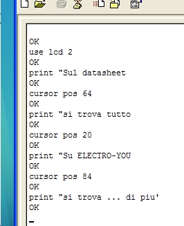

Per comandare il modulo LCD bisogna prima far sapere alla SCU che il modulo è collegato. Per fare questo si usa il seguente comando:
USE LCD <1/2>
il parametro 1 o 2 serve ad indicare alla SCU il numero di linee fisiche del controller. Internamente il controller può segtire una o due linee fisiche di caratteri a seconda del cristallo liquindo che pilota. Ogni linea fisiche contiene 64 caratteri, sufficienti per un display 1x12 o 2x20 ma insufficienti per un display 4x20 per esempio. Nei primi due casi il display utilizzarà una sola linea fisiche, con il 20x4 deve per forza utilizzare due linee fisiche. Per sapere quante linee fisiche vengono utilizzate è necessario leggere il datasheet del modulo LCD. I caratteri sono contenuti all' interno della memoria del modulo ed ogni poszione sullo schermo corrisponde ad un indirizzo di memoria. Il display che ho utilizzato per la prova usa due linee fisiche disposte in modo non proprio intuitivo. La figura qui sotto indica la corrispondenza fra i caratteri sullo schermo e gli indirizzi in memoria. Queste informazioni sono importanti per poter posizionare correttamente le scritte sul display.
Quindi per inizializzare opportunamente il mio modulo dovrò inviare il comando USE LCD 2 che cancella il display, porta il cursore nella posizione in alto a sinistra e lo rende invisibile. Per rendere visibile il cursore si usa il comando CURSOR ON. Dopo aver inviato questo comando il cursore apparirà come un trattino lampeggiante. Chiaramente esiste anche il comando CURSOR OFF per renderlo invisibile ed il comando LCD CLR che cancella il display. Il comando per scrivere un testo nel display è:
PRINT "<testo>
Che visualizza la stringa che segue gli apici a partire dalla posizione del cursore. Il cursore, dopo un comando PRINT sarà posizionato al termine della stringa visualizzata. l' ultimo comando del display serve per posizionare il cursore sullo schermo, la sintassi è:
CURSOR POS <pos>
Dove <pos> è la posizione in memoria. E qui bisogna fare riferimento alla mappa disegnata sopra per sapere quale valore dare al parametro <cur> per posizionare correttamente il cursore nella posizione che desideriamo. Per esempio, per visualizzare questo testo nel mio display.
Ho dato questa serie di comandi di cui metto lo screenshot

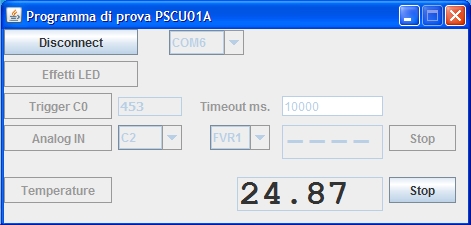

Il sensore di temperatura TC77
E' un circuito integrato della Microchip per la misura della temperatura a basso costo e con buona risoluzione. La sua applicazione principale è quella di monitoraggio della temperatura di circuiti o dissipatori per evitare problemi di sovra riscaldamento. L' intervallo di temperatura che può misurare va da -55°C a +125°C e se si rimane nel range da +25°C a +65°C la precisione è di ±1°C. La risoluzione è di 13 bit e corrisponde a 0.065°C. Anche se la risoluzione è elevato non si può propriamente definire un campione di precisione ma comunque in rapporto al prezzo è un ottimo sensore. Le sue applicazioni tipiche sono il controllo della temperatura ambiente, protezioni termiche per hard-disk o moduli di potenza, controllo di ventole, sensore di temperatura per acquari, controlli industriali e per rimpiazzare i termistori in generale. Il collegamento con la SCU è realizzato tramite tre linee: una linea dati, un clock ed una linea di chip select. La SCU vuole la linea dati collegata al pin RA3, il clock al pin RB7 mentre il chip select si può collegare ad un pin a scelta. Questo integrato può coesistere con il display LCD. Il TC77 viene venduto in contenitore SMD SOIC quindi, per fare la prova, l' ho saldato su un adattatore in modo da poterlo filare sulla millefori. Il circuito di prova è questo:
Ho collegato il pin di CS al pin RC6 della SCU perché avevo già montato il display LCD e volevo provarli insieme. Per far sapere alla SCU che c'è un TC77 collegato e quale pin viene utilizzato per il CS si usa il comando
USE TC77 <porta><bit>
Quindi per farle sapere che il CS è collegato al pin RC6 bisogna inviare il comando USE TC77 C6. La lettura della temperatura avviene mediante il comando READ TC77 e restituisce un valore espresso in unità da 0.0625°C. Lo screenshot del terminale illustra bene la procedura.
Quindi per sapere la temperatura ambiente si va di calcolatrice: 354 x 0,0625 = 22,125°C.
Per curiosità sono andato a prendere la bomboletta del ghiaccio spray, quello per lenire le contusioni, che mi porto sempre dietro quando vado in montagna a divertirmi a fare salti e fesserie varie con gli scietti (snow blades). E' normale che ogni tanto prenda qualche botta per un salto sbagliato o perché mi lancio un pò troppo. Ho voluto misurare la temperatura a cui arriva ed ho letto un -300 e qualcosa. In buona sostanza la superficie della pelle arriva a 20 gradi sotto zero! D' ora in poi non lo chiamerò più "ghiaccio spray" ma "freezer portatile" eh eh eh.

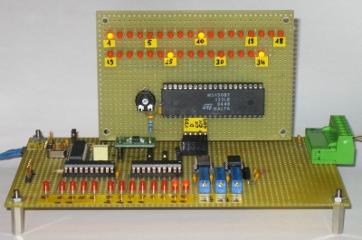

Pilotare LED con il M5450
L' MM5450 della National o l' M5450 dell ST è un driver per LED a corrente costante in grado di pilotare 34 LED. Ha un pin deputato alla regolazione della corrente dei LED e si interfaccia tramite la Microwire che è, in buona sostanza, un collegamento SPI. Utilizza infatti un segnale di clock, una linea dati ed un chip select chiamato ENABLE. La particolarità di questo integrato è il pilotaggio a corrente costante. I LED sono collegati fra le uscite e la tensione di alimentazione (o altra tensione per limitare la dissipazione di potenza). Pilotare LED con corrente costante, identica per tutti, permette di evitare i problemi legati alla diversa caduta di tensione sui LED stessi: a parità di corrente avranno la stessa luminosità anche se provengono da lotti differenti con diverse cadute dirette di tensione. Al posto dei LED si possono anche pilotare degli optoisolatori utilizzati, per esempio, per pilotare lampade alimentate dalla tensione di rete. Volendo le uscite possono essere utilizzate anche per pilotare piccoli relè. Diciamo che le applicazioni sono molte e 34 uscite in più potrebbero far comodo. Come per il TC 77 la linea di clock va collegata al pin RB7 della SCU mentre la linea dati deve essere collegata al pin RB6. La linea dell' ENABLE è scelta dall' utente come con il TC77. Ho quindi realizzato una basetta millefori con un M5450 della ST, 34 LED, un trimmer per il controllo della corrente (e quindi della luminosita) ed ho collegato il piedino ENABLE al pin RC7 della SCU.
Nel circuito ho disegnato solo il primo e l' ultimo LED perché gli altri sono montati nello stesso modo. Nella mia basetta li ho indicati da 1 a 34. Per impostare la SCU per essere utilizzata insieme ad un M5450 si usa un comando simile a quello del sensore di temperatura e cioè:
USE LEDS <porta><bit>
<porta> e <bit> sono per specificare a quale piedino viene collegato il segnale di ENABLE. Nel mio caso, essendo collegato a RC7 devo dare il comando USE LEDS C7. Da questo momento in poi si potranno dare i comandi per utilizzare il driver. I comando per accendere e spegnere i LED sono questi.<\br> LED SET <n>
LED CLR <n>
E' facile intuire che <n> rappresenta il numero dell' uscita come indicata nel datasheet. Qui di seguito ci sono lo screenshot dei comandi che ho inviato ed il risultato ottenuto.
Ci sono ancora due comandi per la gestione del M5450 e sono:
LEDS ON che accende contemporaneamente tutti i LED
LEDS OFF che li spegne tutti
Ed infine c'è l' ultimo camando, quello che permette di caricare in un sol colpo tutti l LED contemporaneamente. E' un comando che penso che sia più utile per effetti di luce piuttosto che per pilotaggi di relè la sintassi è:
LEDS LD <outputs>
Dove <outputs> è un numero esadecimale di 9 caratteri. La tabella qui sotto indica la corrispondenza dei leds con i vari digit esadecimali.
Quindi per accendere il LED 1 ed il LED 34 lasciando tutti gli altri spenti il comando da inviare è LEDS LD 800000004. E ancora, per accendere il LED 2, il LED 17, il LED 33 e lasciare tutti gli altri spenti il comando sarà LEDS LD 400080008. Con un programma che invia le configurazioni dei LEDS con le opportune tempistiche si possono così generare divertenti effetti di luce. Se poi le uscite dei LED sono collegate a MOC che pilotano dei triac ... it's party time!
Piccola nota: come si vede (forse) nella fotografia, sotto il trimmer alla sinistra del M5450 c'è un basettino piccolino di colore verde. Quello è il sensore di temperatura TC77. Dietro la basetta dei LED trova posto un connettore a 10 pin che utilizzo per collegare il modulo LCD che ho montato in una specie di consolle di legno. Il modulo LCD, il sensore di temperatura e il driver M5450 possono coesistere nello stesso circuito. Rimangono ancora disponibili 4 pin che possono essere I/O digitali o ingressi analogici.

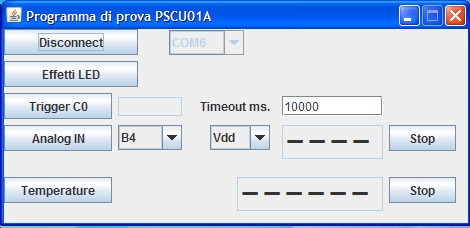

Gestire la SCU con un programma su PC
Usare questo dispositivo con un programma di terminale ha senso solo per imparare ad utilizzarne i comandi e per verificarne le sequenze. Una sequenza di comandi può essere scritta in un file di testo ed inviata tramite il comando "Invia file di testo" dell' HyperTerminal. La sequenza scritta nel file verrebbe correttamente eseguita ma rimarrebbe comunque una sequenza e basta. Più interessante è utilizzare questo oggetto tramite un programma su PC con il quale fargli svolgere le funzioni di un controllore programmabile o altro. Inoltre il programma su PC sarebbe ingrado di leggere i valori degli ingressi o gli eventi di trigger ed utilizzarli per vari scopi.
La classe Java ComandoSCU
Per realizzare un programma di prova in Java ho scritto una classe chiamata ComandoSCU. Questa classe permette di effettuare tutte le operazioni necessarie per utilizzare la SCU e gestirne le comunicazioni e le risposte in modo trasparente. Qui di seguito illustrerò nel dettaglio la sua implementazione.

Il programma ProvaSCU
Ho scritto questo programma per provare a gestire la SCU attraverso un programma scritto in Java. Il software e' contenuto nella cartella "ProvaSCU" ed è il progetto completo scritto con NetBeans. Per poterlo fare funzionare è necessario installare opportunamente il pacchetto RxTx. Si può anche utilizzarlo senza NetBeans andando nella cartella Pr_SCU e lanciando il programma ProvaSCU.jar. Una volta lanciato apparirà una finestra con una serie di pulsanti ed aree. L' unico pulsante abilitato è quello di connessione, infatti, prima di lanciare il programma, bisogna assicurarsi che la SCU sia collegata al PC. Nel menu a tendina sono elencate le porte seriali installate nel computer, si seleziona la linea seriale della SCU e quindi si preme il pulsante Connect. A quel punto gli altri pulsanti del programma si potranno utilizzare per le varie funzioni. Inserisco anche il codice di come ho implementato le varie prove perchè li ritengo interessanti nel senso che sono esempi reali di come si può comandare ed utilizzare la SCU. Per l' interfaccia grafica ho utilizzato la utility di disegno della GUI di NetBeans che è molto comoda e permette di ottenere velocemente ottime risultati.
Il pulsante Connect è diventato Disconnect. La sua funzione e quella d' interrompere la connessione seriale ma quello che interessa maggiormente sono gli altri pulsanti.

Analog IN
Questa funzione permette di monitorare un ingresso analogico. A fianco del pulsante si trova un menù a tendina dal quale selezionare l' ingresso da monitorare. A destra si trova un altro menù a tendina che serve per selezionare la tensione di riferimento positiva. L' acquisizione del valore viene effettuata ogni 100ms. Nell' immagine ho selezionato l' ingresso RC2 e la tensione di riferimento a 1.024V in modo da effettuare una misurazione assoluta. Il risultato mi indica il valore della tensione espresso in unità cioè, in questo caso, in mV. Per implementarla ho utilizzato un timer che genera un evento ogni 100ms.
    private void monitorAnIn()
      String vref,pin;
      if(scu.isConnected())
        // disabilita i controlli che non servono
        cmdLED.setEnabled(false);
        cmdTrigC0.setEnabled(false);
        txtTempoC0.setEnabled(false);
        jLabel1.setEnabled(false);
        txtTimoutTrig.setEnabled(false);
        cmdAnIn.setEnabled(false);
        cmbAnIn.setEnabled(false);
        cmbVrefP.setEnabled(false);
        cmdTemp.setEnabled(false);
        txtTemp.setEnabled(false);
        cmdStopTemp.setEnabled(false);
        baseTempiAn = new Timer(100, this);
        vref = cmbVrefP.getSelectedItem().toString();
        pin = cmbAnIn.getSelectedItem().toString();
        scu.reset();
        scu.sendCmd("pin"+pin+"an\r");
        scu.sendCmd("vref+"+vref+"\r");
        baseTempiAn.start();
La lettura del valore avviene nel metodo che gestisce l' evento timer e nel quale c' è anche la lettura del sensore di temperatura. Questa è la parte di lettura:
      if(e.getSource()==baseTempiAn)
        scu.send("get"+cmbAnIn.getSelectedItem().toString()+"\r");
        // toglie l' OK o il messaggio di errore
        risp = scu.getAns();
        pos = risp.indexOf("OK",0);
        if (pos != -1) risp = risp.substring(0,pos);
        // questi di seguito non servono ma li ho usati per intercettare
        // eventuali errori fatti prima.
        pos = risp.indexOf("ES",0);
        pos = risp.indexOf("EP",0);
        pos = risp.indexOf("EF",0);
        pos = risp.indexOf("ED",0);
        txtAnVal.setText(risp);
E questo è quello che compare nella finestra del programma quando si monitorizza l' ingresso.
Premendo il pulsante di Stop a destra del valore visualizzato s' interrompe il monitoraggio.
Temperature
Con questo pulsante si avvia il monitoraggio della temperatura attraverso il sensore TC77 ogni 500ms. Come ho accennato prima il programma suppone che il segnale di CS del TC77 sia collegato al pin RC6. Come per l' esempio precedente viene utilizzato un timer che qui viene fatto partire, insieme all' inizializzazione della SCU per l' uso del sensore di temperatura.
    private void monitorTemp()
      txtAnVal.setEnabled(false);
      cmdStopAnIn.setEnabled(false);
      //txtTemp.setEnabled(false);
      //cmdStopTemp.setEnabled(false);
      baseTempiTemp = new Timer(500, this);
      scu.reset();
      scu.sendCmd("usetc77c6\r");
      baseTempiTemp.start();
Il programma effettua la conversione del valore in unità ottenuto dalla lettura dalla SCU in °C moltiplicandolo per 0,0625 e tendo solo le due cifre dopo la virgola.
      if(e.getSource()==baseTempiTemp)
        scu.send("readtc77\r");
        System.out.println("Prima rispos:"+risp);
        System.out.println("Valore:" +risp);
        temp = Float.valueOf(risp.trim()).floatValue();
        temp *= 0.0625;
        s = String.valueOf(temp)+"00";
        // lascia solo due cifre decimali
        pos = s.indexOf(".");
        if (pos != -1)
          risp = s.substring(0,pos+3);
        txtTemp.setText(risp);
E questo è l' output della prova.
Anche in questo caso il pulsante Stop a destra del display della temperatura interrompe il monitoraggio.

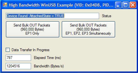

Per quanto riguarda altri linguaggi di programmazione ho anche provato a gestire le linee seriali con Visual Basic 6 utilizzando un esempio di uso del controllo MScomm. Il programma funziona ma non lo posso includere in questo articolo perché è protetto da copyright. Si può comunque trovare nella cartella MSDN che viene creata con l' installazione di Visual Studio 6. Con Visual Basic 2005 è possibile ma non lo conosco e non ne conosco le prestazioni. Con Java non ho avuto problemi. Diciamo che Java mi ha soddisfatto parecchio (sopratutto in termini di affidabilità) anche se ho notato che la velocità di comunicazione è molto bassa. Ho fatto anche delle prove utilizzando la libreria della Microchip sia con i PIC18 che con il PIC32 ma la velocità resta comunque molto bassa. Di sicuro non dipende dal microcontrollore poiché ho avuto modo di sperimentare la spaventosa velocità del PIC32 e quindi penso che sia un problema di linguaggio e comunque non dipende dall' implementazione USB sui microcontrollori. Per essere sicuro di questo ho sperimentato un firmware che, come l' implementazione della classe CDC su cui si basa la SCU, utilizza il trasferimento "bulk" ad alta velocità e l' ho provato sul PIC18F14K50. I risultati che ho ottenuto sono questi, di cui inserisco lo gli screenshots. Il primo utilizza un solo endpoint, mente il secondo utilizza 3 endpoints contemporaneamente. Due immagini valgono più di mille parole parole.
Ad occhio e croce direi che con Java e RxTx si viaggia intorno ai 10Kbs o poco più, comunque più che sufficienti per realizzare apparecchiature per comandare relè, realizzare qualche simpatico effetto di luce e tutto il resto o realizzare collaudi automatizzati. Può darsi che con altri linguaggi di programmazione, oppure utilizzando le DLL per l' accesso diretto alle porte seriali o ai trasferimenti tramite USB, le prestazioni possano anche risultare nettamente superiori. Ma tutto questo questa è materia che deve essere trattata dagli esperti di programmazione su PC, categoria della quale, ahimè, non faccio parte.
Mi auguro che qualche esperto pubblichi qualche interessante articolo sulla gestione delle linee seriali, magari con esempi utilizzanti diversi linguaggi di programmazione. La possibilità di sfruttare al massimo e con facilità la velocità dell' USB 2.0 potrebbe aprire le porta ad applicazioni gustose e performanti.
