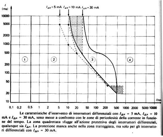

CARATTERISTICA DI INTERVENTO
IDn è la corrente nominale di intervento del differenziale.
Se IDn è minore od uguale a 30 mA il differenziale ad Alta Sensibilità e viene anche chiamato "Salvavita"
Caratteristiche di intervento dei differenziali ad alta sensibilità e curva di pericolosità della corrente
