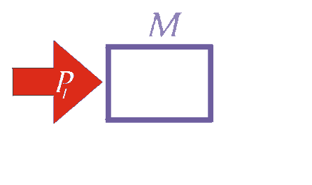

Una macchina è un dispositivo che trasforma l'energia da una forma ad un'altra. Macchine dello stesso tipo si differenziano tra loro per la quantità di energia trasformata nell'unità di tempo, cioè la potenza.
La potenza ottenuta nella forma energetica desiderata è la potenza utile, o potenza uscente:Pu; la potenza prelevata dalla forma di energia di cui la macchina ha bisogno è la potenza assorbita, o potenza in ingresso: Pi; in una macchina reale la potenza uscente è inferiore alla potenza in ingresso: la differenza costituisce la potenza persa, Pp, che, in generale, si ha sotto forma di energia termica.
Il bilancio energetico di qualsiasi macchina è:
Pi=Pu+P
e corrisponde al principio di conservazione dell'energia.
La qualità della macchina è fornita da un parametro adimensionale chiamato rendimento, definito come rapporto tra la potenza in uscita e la potenza in ingresso.
h=Pu/Pi
