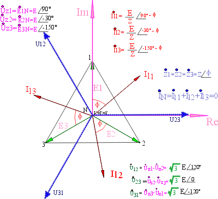

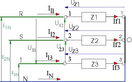

STELLA DI IMPEDENZE
Tre impedenze collegate a stella costituiscono un carico trifase che può essere alimentato da una linea trifase a tre o a quattro fili. Se le tre impedenze sono uguali il carico si dice equilibrato.
Considereremo carichi equilibrati alimentati da sistemi simmetrici.
In questo collegamento le correnti di linea sono uguali alle correnti di fase,
Ili=Ifi
mentre le tensioni di fase, cioè le tensioni ai capi delle impedenze, (indicate con Uzi) ,coincidono con le tensioni stellate del sistema o, ciò che è lo stesso, le tensioni dei fili di fase rispetto al filo neutro (indicate con EiN)
UZi=EiN
ed è sempre
dove U indica il valore efficace della tensione di linea ed E il valore efficace della tensione di fase.
Le correnti si calcolano immediatamente con:
Il grafico vettoriale seguente, oltre a mostrare correnti di linea e tensioni, illustra calcoli e relazioni con maggiori dettagli.
Le tre correnti di linea (e di fase) formano una terna di vettori uguali tra loro e sfasati di 120°, ruotata rispetto alla terna delle tensioni di fase dell'angolo f pari all'argomento delle impedenze. | |
La loro somma vettoriale, che corrisponde alla corrente nel neutro, è nulla. | |
Togliendo il filo neutro nulla cambia. Sia con tre che con quattro fili, per il calcolo delle correnti di linea, si opera come su un semplice circuito monofase di impedenza Z ed alimentato dalla tensione stellata. |

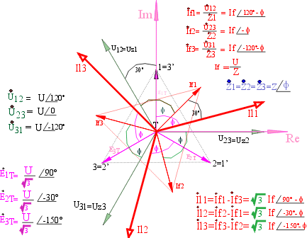

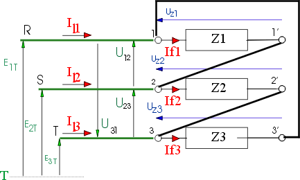

TRIANGOLO DI IMPEDENZE
Anche tre impedenze collegate a triangolo costituiscono un carico trifase che può essere alimentato da una linea trifase a tre fili. Le tensioni di linea siano, per ipotesi simmetriche. I fili di linea sono collegati ai punti comuni a due impedenze consecutive.
In questo collegamento le tensioni di fase coincidono con le tensioni concatenate,
Uzi=Uij (j=i+1)
mentre le correnti di linea sono la differenza vettoriale di due correnti di fase.
Ili=Ifi-Ifj (j=i-1)
Come si può vedere dai diagrammi vettoriali, sussiste tra i valori efficaci delle correnti di linea e di fase la relazione
Come esempio di calcolo ecco i passaggi per il calcolo di IL1
| La terna delle correnti di linea è ruotata dell'argomento dell'impedenza f rispetto alla terna delle tensioni stellate del sistema. | |

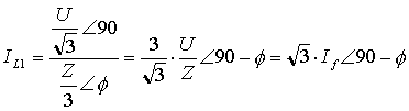

Se si trasforma il triangolo nella stella equivalente, ci si accorge che i calcoli per determinare le correnti di linea sono identici a quelli del collegamento a stella per cui ci si può sempre riferire al seguente schema |
detto Monofase equivalente in cui il generatore ha il valore della tensione stellata del sistema, mentre l'impedenza alimentata è il valore dell'impedenza della stella equivalente.
Infatti, sempre con riferimento al diagramma vettoriale, si può calcolare IL1 con
Le altre due si ottengono sfasandole rispetto a questa di +120° e - 120°.
