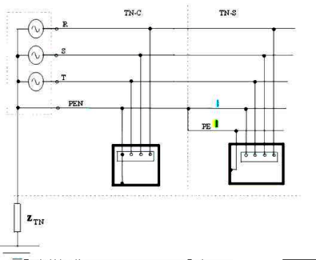

Sistema TN
Esiste un unico impianto di terra cui è collegato il neutro. Le masse vanno collegate al neutro. Fino al punto in cui il solo neutro assolve alla funzione di protezione il sistema si dice TN-C (TN-Comune) ed il neutro viene in dicato con PEN (Protezione e Neutro). Dal punto in cui il neutro viene suddiviso in Neutro e Conduttore di protezione PE il sistema si dice TN-S (TN - Separato). Generalmente i sistemi sono TN-C nel tratto che va dal trasformatore al quadro generale; TN-S dal quadro generale in poi.
