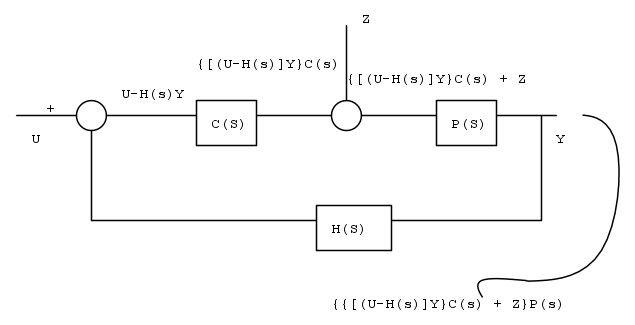

Ricapitoliamo.
Lo schema a blocchi e' il seguente
Esplicitiamo i vari termini
[unparseable or potentially dangerous latex formula]
Svolgendo qualche passaggio algebrico e sostituendo la prima espressione di E
In definitiva, l'uscita Y vale:
Conosci le regole di riduzione degli schemi a blocchi?
Una di queste regole ci permette di spostare un sommatore a monte di un blocco, inserendo un ulteriore blocco come da schema
E' chiaro, dato che l'ingresso Z non deve essere moltiplicato per C(s), no?
Possiamo assorbire i due sommatori e ridurre i due blocchi in cascata:
Adesso si applica la regola piu' importante: l'eliminazione dell'anello
Da questo schema finale si ricava l'espressione di Y.

Re: [Esercizio Controllo automatico] https://www.electroyou.it/forum/viewtopic.php?f=8&t=76436#p801430 MarcoD 2019-01-08T14:11:23Z 2019-01-08T14:11:23Z
Faccio fatica a leggere le formule nello schema a blocchi ! Infatti non tento !
Per risolvere adopero il seguente criterio:
Ricordo che puoi ridurre uno schema a blocchi complesso a uno schema semplificato
con:
un ingresso I (oppure S set per gli inglesofoni)
una uscita U ( oppure O output)
un nodo sottrattore
un blocco diretto G
un blocco di reazione H
ingresso/uscita = G/(1+GH)
Nel tuo caso hai un ingresso U , un ingresso Z,
una uscita Y
tre blocchi: C controller P plant H feedback
i conti puoi farli a mente

Re: [Esercizio Controllo automatico] https://www.electroyou.it/forum/viewtopic.php?f=8&t=76436#p801427 EdmondDantes 2019-01-08T13:56:08Z 2019-01-08T13:56:08Z
Ci sentiamo stasera. Tu intanto scrivi l'espressione completa di Y(s).
Re: [Esercizio Controllo automatico] https://www.electroyou.it/forum/viewtopic.php?f=8&t=76436#p801425 FabY 2019-01-08T13:47:24Z 2019-01-08T13:47:24Z
Questa e' la rappresentazione delle equazioni nei vari rami .
Ci sono :
facendo un po' di calcoli .
Risposta : A
Mi stimo e mi incoraggio :ok:
Re: [Esercizio Controllo automatico] https://www.electroyou.it/forum/viewtopic.php?f=8&t=76436#p801423 EdmondDantes 2019-01-08T11:46:20Z 2019-01-08T11:46:20Z
Di nuovo?
Come fai a scrivere Y=EC(s)?
1) Y è l'uscita del blocco P(s).
2) secondo te Z non influenza Y?
P.S.
Y non y
