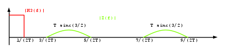

Ho chiesto al prof che ha confermato che il segnale in uscita y(t) è nullo quindi i dati del problema sono corretti.
Aggiungo anche che questo lo avrei potuto vedere fin da subito senza fare conti, semplicemente guardando i filtri e come spostava lo spettro la modulazione.
È stata comunque una buona occasione per esercitarsi un po' a fare dei conti con i segnali.
Ringrazio ancora Foto Utentedimaios per l'aiuto!

Per come avevo letto lo schema dell'esercizio mi sembrava che quel nodo facesse una convoluzione dei segnali e non il prodotto. Se effettivamente fosse nodo moltiplicatore sarebbe appunto una modulazione l'esercizio avrebbe molto più senso!
Provo a proseguire considerando il nodo come moltiplicatore poi chiederò al prof se è effettivamente così.
Come giustamente dici la moltiplicazione del segnale w(t) per il coseno costituisce una modulazione a frequenza \frac{1}{T} e dunque avrei lo spettro del segnale in ingresso al filtro finale:
Avrei comunque che il filtro passa basso [unparseable or potentially dangerous latex formula] mi taglia tutte le componenti frequenziali non nulle del segnale modulato.

Allora faccio alcune correzioni perché il disegno precedente era sbagliato:
Con [unparseable or potentially dangerous latex formula] e [unparseable or potentially dangerous latex formula] intendo i due segnali in uscita dai filtri passa banda.
Quindi la somma delle due parti è:
Il dubbio è che facendo la convoluzione con il coseno, quindi il prodotto nel dominio delle frequenze, il risultato dovrebbe essere zero in quanto il coseno ha solo due armoniche a frequenza \frac{1}{T} e a quelle frequenze la [unparseable or potentially dangerous latex formula] è nulla.
Inoltre il filtro passa basso finale ha frequenza di taglio tale da tagliare tutte le armoniche dei segnali calcolati finora.
Quindi dovrei avere [unparseable or potentially dangerous latex formula]?

Perchè bruttino ?
Se lo filtri con il passa banda [unparseable or potentially dangerous latex formula] ti viene uno "spicchio" di sinc che a me sembra "bellino" :mrgreen:
Pensa se l'altra metà del segnale che andrai a sommare fosse lo "spicchio" mancante! :ok:
Conviene verificarlo non credi ? ;-)

Dunque ho provato a disegnare parte del segnale e il filtro:
Non so se è perché ho sbagliato qualcosa ma viene abbastanza bruttino.
Re: Esercizio su composizione e filtraggio segnali https://www.electroyou.it/forum/viewtopic.php?f=61&t=73586#p767242 dimaios 2018-04-16T17:50:40Z 2018-04-16T17:50:40Z
Prova a disegnare la funzione in frequenza per k=0,1,2... devi vedere quando centra il filtro [unparseable or potentially dangerous latex formula], il resto lo puoi eliminare perchè sarà filtrato ( ovviamente prendi anche la parte simmetrica se provi con k \ge 0 ).
